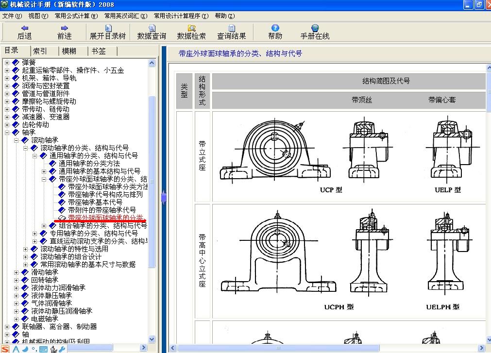

 楼主| 发表于 2009-3-30 14:49:04 | 显示全部楼层 来自: 中国福建厦门
回复 3# huansheng 的帖子
请问是这些么?????????

发表于 2009-3-30 14:51:23 | 显示全部楼层 来自: 中国江苏苏州
所谓滚动轴承是滚动摩擦,中间有滚珠、滚子、滚针等,它的摩擦面是点接触或线接触;而滑动轴承一般是面接触。机械设计手册中有轴承和轴承座、轴的配合标准,你可以根据你设计的需要选择配合精度。

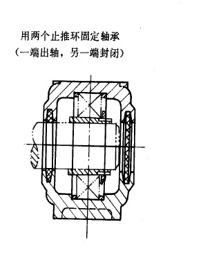

下图的装配型式是否能用 UCP 这样的装配方式???  下图是出自 “GBT 7813-87 滚动轴承 剖分立式轴承座 外形尺寸”(已经被 “GBT 7813-2008 滚动轴承 剖分立式轴承座 外形尺寸”取代,可是2008版本中没有这中装配型式了)

兄弟,轴承是根据你的需要来选择,在选择轴承后,根据轴承来选轴承座。但轴承座的成品少,所以大多数还要根据自己机器的结构自己设计,具体的设计尺寸可以参照轴承的结构尺寸来,而且还要根据轴承的用途来选择轴承座的尺寸公差及形位公差。你说的角接触球轴承据我所知好像没有它所对应的轴承座。另外你所问的UCP和角接触球轴承是用途不同的,你还是看看相关的资料在选吧。
