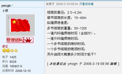

塔段直径:2.5-4.2m1 w. ]% c/ I( `/ q; E
单节塔段长度:10-40m
* |$ ^( [4 ~1 q: B/ z3 h纵缝焊接: 5.2~9.2 mm/s (视焊机实际情况调整)
6 ?2 z  U4 a6 v0 x; z( k多节塔段的实际重量: 50-120t
1 e8 J' a# h+ f" x  [) F一道内环缝焊接时间:5.2~9.2 mm/s (视焊机实际情况调整)
  J+ U+ s  i  v/ Z1 y一道外环缝焊接时间:5.2~9.2 mm/s (视焊机实际情况调整)
$ S) h% c. S  X( q9 c. o' r8 `& K一个多节塔筒的喷砂时间:20小时左右(以4段100m,我厂产能为例)(包括喷锌部分)4 |6 c) n: H/ {& [+ `( B
一个多节塔筒的喷漆时间:20小时左右(以4段100m,我厂产能为例)
1 E3 L- j/ p' s, w一个多节塔筒的固化时间:1周左右(以4段100m,我厂产能及所用油漆性能决定 20℃左右)1 U  c1 O* K; q7 }' z! I

 楼主| 发表于 2009-3-30 15:02:47 | 显示全部楼层 来自: 中国江苏苏州
PS,  油漆分表干和硬干,即指触干和完全固化....这里说的7天指完全固化的...
. ~8 N$ z7 J! D  \6 t8 H/ M" `( R- V- V: p. x: d
具体的可以根据指定油漆商的油漆使用说明书中提到的参数以及施工当时的气温决定..
