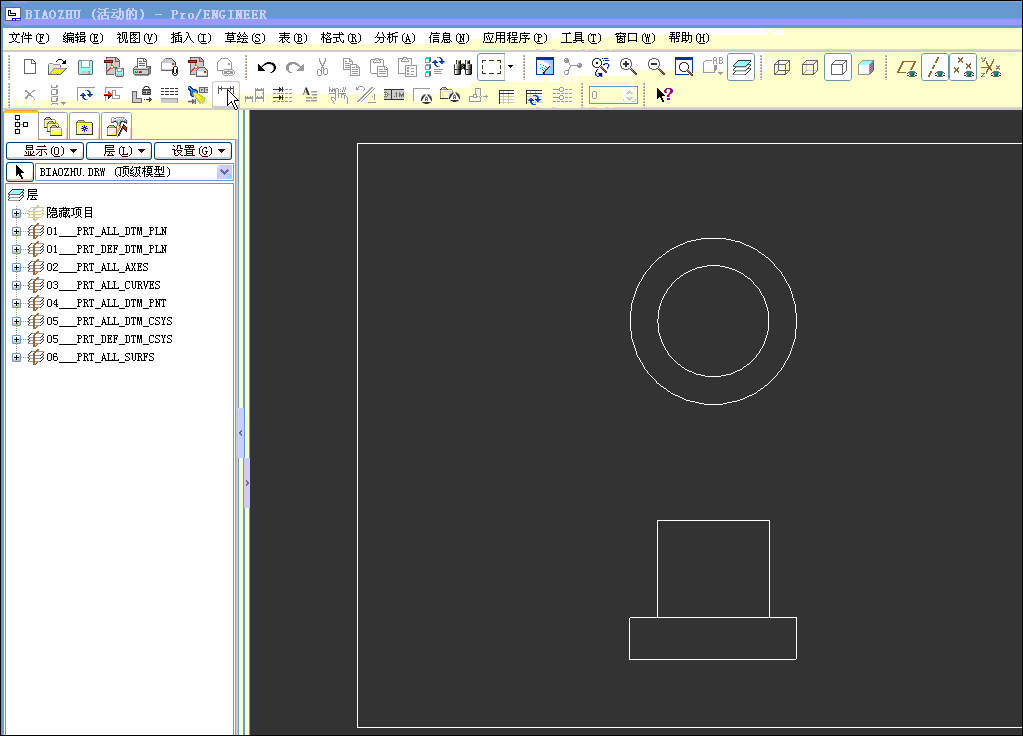

proe4.0工程图怎么不能标住直径啊???

发表于 2009-3-30 18:12:02 | 显示全部楼层 来自: 中国江苏苏州
在圆弧点一下是半径,两下就是直径!!!
发表于 2009-3-30 18:32:37 | 显示全部楼层 来自: 中国香港
如同楼上所说,我装的4.0里面可以标注直径,如果你说不可标注,会不会是你标注的图形本来不是圆,自己画一个圆试着标注一下看看,如果成功,表明图形不是圆,所以无法标注直径,但可以标注线性尺寸

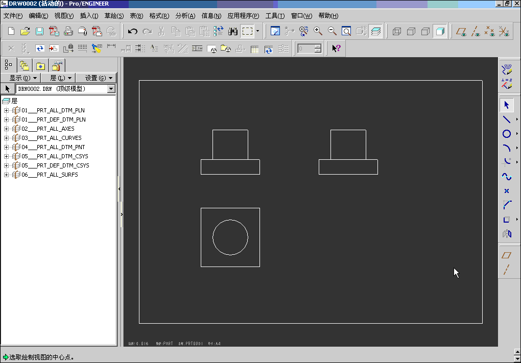

发表于 2009-3-30 20:51:51 | 显示全部楼层 来自: 中国北京
看吧,这是我做的不知道对你有没有帮助。2 u% x- E) Q" [" U* d
你把附件下载下来看吧 不知道为什么怎么不是gif动画。
) C3 M" h7 Z# j0 ^7 h" m7 b8 j% D" r7 a7 ]5 ]$ H( P. S$ v: f

不能标?不可能吧?点两次圆弧
发表于 2009-6-30 08:05:49 | 显示全部楼层 来自: 中国浙江金华
好啊,点两次圆弧,简单、方便。
发表于 2009-6-30 10:15:40 | 显示全部楼层 来自: 中国台湾
二樓正解,點兩下圓弧後到旁邊按中鍵就OK了
