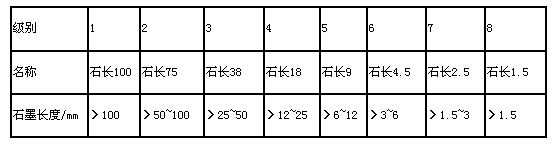

发表于 2009-3-30 19:22:51 | 显示全部楼层 来自: 中国江苏南通
灰铸铁石墨长度用级别表示,相应级别的长度范围见截图。
8 f" Z1 G' X5 o- u* f9 ^. X. J0 q; p0 ?HT250:国外控制严格,基本上是A型2~3级,国内一般为A型4~5级
" w  x% Z3 n, q3 T" Y; ~, KHT300与HT250相差不大,石墨长度大体在4~6级
发表于 2009-3-31 11:29:27 | 显示全部楼层 来自: 中国河北邢台
灰铸铁石墨长度分八个级别,从长到短
