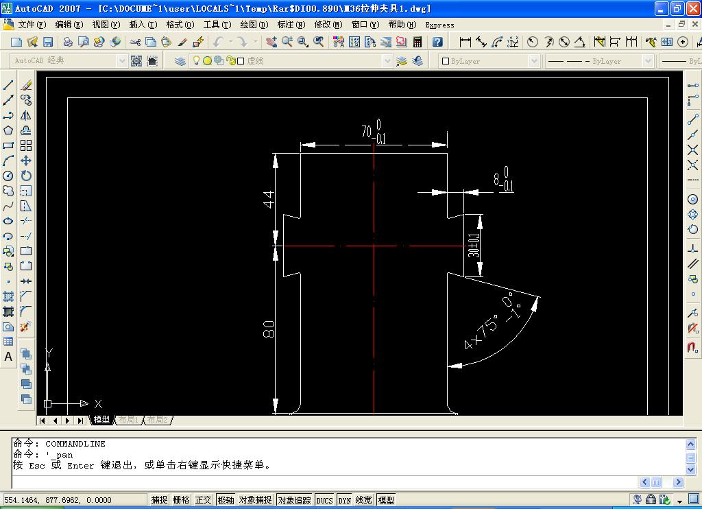

我所做夹具如图所示,“燕尾槽”部分尺寸公差过大(29.9~30.1),想修改该夹具使其槽宽为(29.6~29.8),但是角度保持不变,仍是4×75°,怎么修改呢?可否直接将燕尾槽的棱角磨掉一定尺寸呢?如果磨掉一定尺寸角度就发生变化了,燕尾槽的斜面该如何修改呢?还望指教了!!!9 `) B" W. R$ ]1 ?

方法有:
4 V6 e/ j9 D: a" W5 d1、可刨床精修;2、刮研;3、铣床精修。

燕尾铣刀一般都是45度,楼主给的是75度呢。单边0.15MM,尝试刮研

回复 3# 虎强 的帖子
不是我给75°了,这个夹具是和一个设备配套使用的,设备上的就是75°,没有办法了只能这样做了

单边0.15的加工量,直接用75度的铸铁研磨好了,注意不要伤到主平面,最后清根。

不知道 最大个外径尺寸是多大公差的,如果允许的话,将最大直径磨掉些。可以保证44的燕尾槽中心尺寸

最好直接用线切割,一次成形,不知材料是否耐磨
