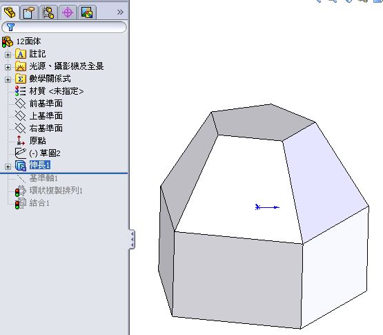

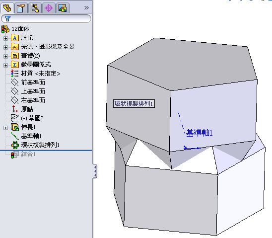

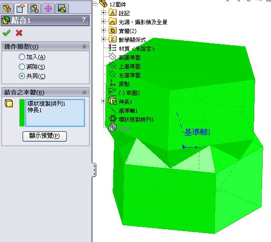

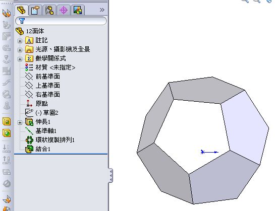

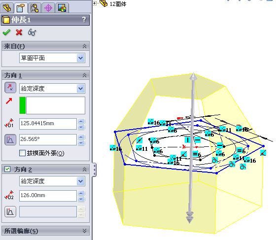

12面体實体作法
4 |+ R2 P8 j: c# h/ d) i& j% g 12k1.jpg 8 Z& d5 E* I+ F5 Q
- N- i7 y) k; }2 Q/ f) P8 b 12k3.jpg
9 ~# D! ^/ m4 |6 T+ Q" ` 12k4.jpg 1 B4 _: j- E* u# O9 ~& r  `
参与人数 1三维币 +4 收起 理由
ltq59 + 4 好教程

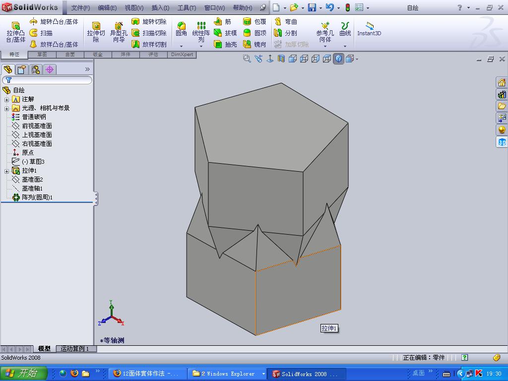

试做了一个,可不知为什么实体总是一个,没办法有组合命令!* W& V! k, h* i& b# I- r
圆周阵列里面没有“合并实体”等选项。如果有的话,取消它应该就可以得到多实体。1 Z, j! t1 V/ a& _) e- x+ d  j1 B
楼主能帮我看看吗?
自绘.rar
61.81 KB, 下载次数: 24
SW2008

用阵列的方法怎么不能生成多个实体啊?

请问最后一步的组合怎么用?

# R. M0 K9 R: [' V: t: \2 K
7 H8 |% _" c. A4 o如果看不懂繁體字,那就看人家使用的功能圖示,
# T; d3 l2 J: W& ^不要每次看到自己看不慣的文字,就好像完全不會SolidWorks一樣......
( a9 P  m4 `2 B1 r& n8 ]( F4 w共勉之......
