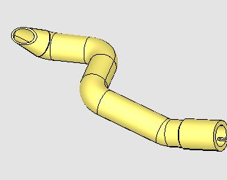

帮忙啊 谁来帮我做分模线 在线等啊 急
1212.rar
326.92 KB, 下载次数: 10
发表于 2009-3-30 20:16:19 | 显示全部楼层 来自: 中国四川成都
直接用裙边命令就可以做了啊
 楼主| 发表于 2009-3-30 20:56:40 | 显示全部楼层 来自: 中国江苏无锡
那样有2处倒扣啊
发表于 2009-3-30 21:48:01 | 显示全部楼层 来自: 中国四川成都
有倒扣那是拨模的问题啊,不行就在模具设计时做成活块不就行了吗
