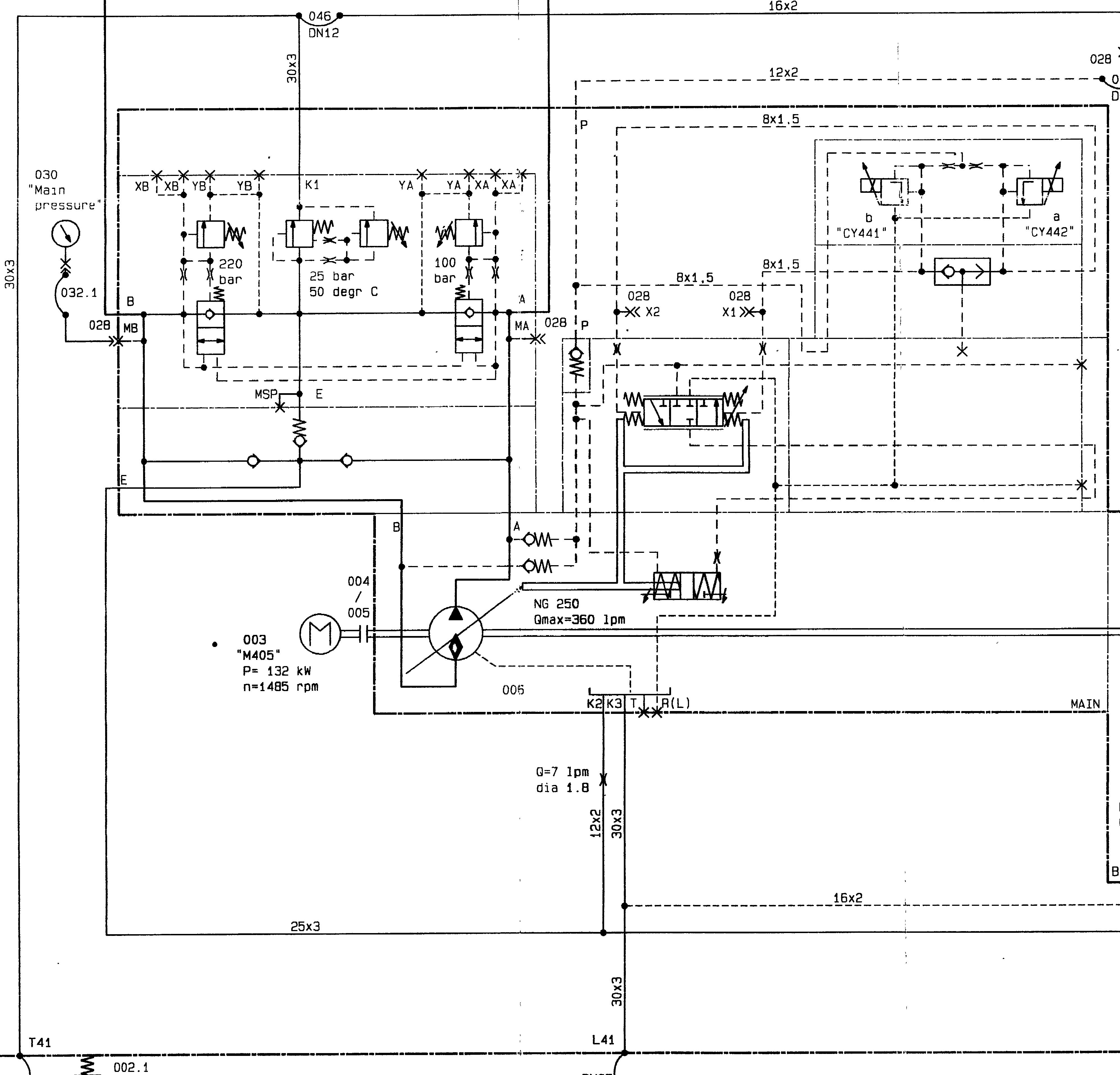

A4VSG250泵,控制方式HD1T,主回路中间的那个阀组看不懂,请教各位8 T; O* W9 B5 n% L- s

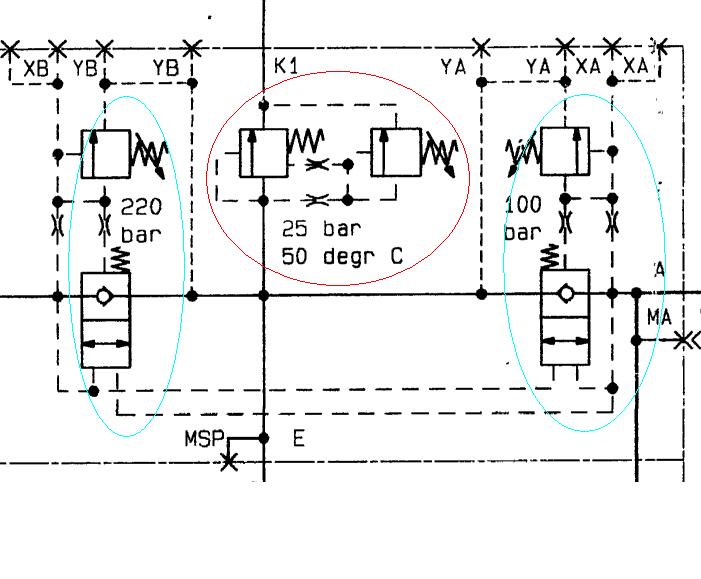

猜一下(主要是顶一下)。- R+ ]7 H: O1 ~4 M
红圈内的是补油溢流阀。
' ?, ^& V; A' V6 h3 D两个蓝圈内的应该是限压阀。) R9 l. T2 R  T. S7 w& I7 c" G
比如,右侧(泵A口)压力升高到100bar时。溢流阀溢流,下面哪个两位截止阀转为下位。A口油经截止阀,一部分经补油溢流阀回油箱。另一部分进入B口。3 W. A6 Q' \3 V$ _8 b) ~
不知楼主图的实际工况,说的不一定对。
发表于 2009-3-31 13:40:31 | 显示全部楼层 来自: 中国广东深圳
楼上的说得对,红圈里的就是一个先导溢流阀。用来控制补油压力的。调试的时候要把Msp口拆开,调红圈右边那个弹簧,压力调好后把Msp口堵上。
 楼主| 发表于 2009-4-1 20:38:35 | 显示全部楼层 来自: 中国上海
"两个蓝圈内的应该是限压阀"
; K" C& }" _* W限压阀是不是也可以叫高压溢流阀
0 l$ K1 n' g; E! f  \* ^5 B, r+ b右边的泵控方式谁给说一说) H+ r- F. M3 T1 A# e# W

回复 2# bohaiyan 的帖子
因为是闭式系统,左右两边的阀是用于更换热油的,具体怎么工作的不是很清楚,
1 N# V. l" y% {  @+ F和力士乐冲洗阀(  RE95533 冲洗阀块) 的样本不太一样,所以不是很明白.
