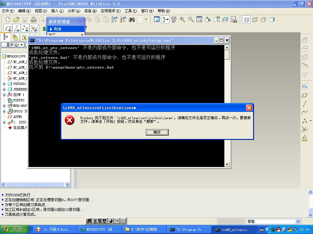

如图1  为什么当我设置工作目录后进入NC加工模块后NC检测和输出程序都有问题  弹出如图的对话框  而用默认的目录就没事  默认的为BIN下   我系统还原过 所以我的桌面启动图标(pro)是从BIN文件里发送到桌面的  是不是这里有什么问题  如何改正啊

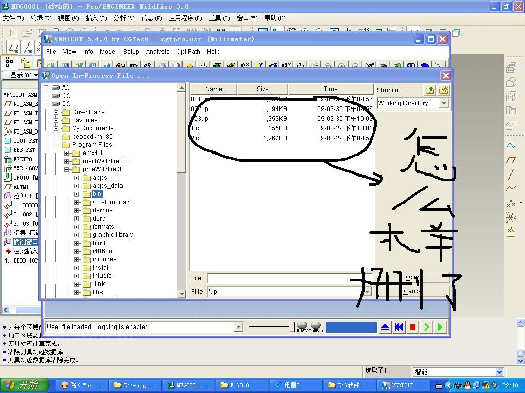

  E6 J, M# p$ G/ f8 g) S5 O如图2 问一下怎么删除那些已加工的模块  重启后还在
发表于 2009-4-13 11:38:40 | 显示全部楼层 来自: 中国四川德阳
选中桌面PRO\e图标,点击右键,选中右键菜单的属性,在属性对话框里将目标位置改为PRO\E启动位置即可。
  c: Q* A- N5 }' O4 G起始位置:改为你的工作目录位置即可。
