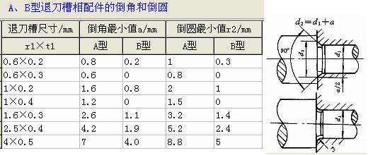

倒角及倒圆与其相配套的零件并无配合关系,是为了装配时无干涉,或者是为了安全美观。下面二图是关于倒角及倒圆的规范数值。
华氏911 + 2 应助

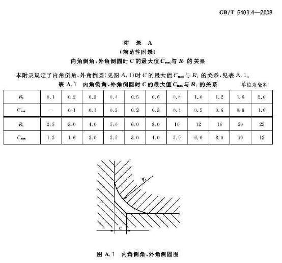

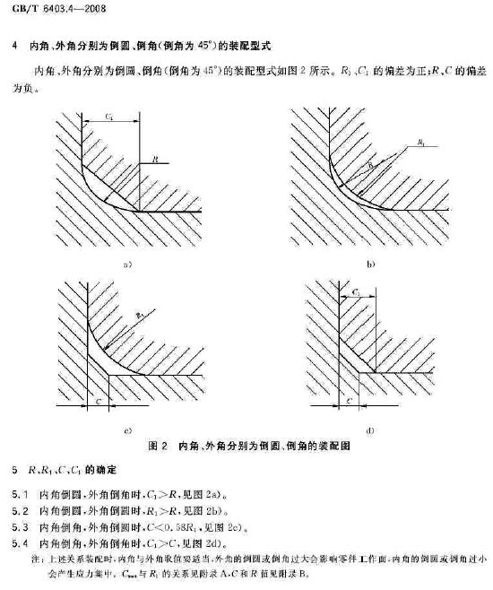

发表于 2009-3-31 09:19:56 | 显示全部楼层 来自: 中国上海
有啊。在GB/T 6403.4-2008《零件倒圆与倒角》中。/ [5 E# P- F5 W# G/ y; m
http://www.3dportal.cn/discuz/viewthread.php?tid=670639&highlight=6403.4
华氏911 + 2 应助
