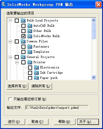

请教高手,怎么从Solidworks PDM库怎么倒文件到另外一个服务器上啊?

C:\Program Files\PDMWorks Workgroup\Vault文件夹下双击pdmwexport.exe

是整体倒库吗?
把库从一个电脑导到另一台电脑?
发表于 2009-4-1 21:16:09 | 显示全部楼层 来自: 中国江苏南京
导出限定库计算机必须是本地主机。
