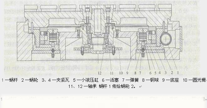

寻求加工中心回转工作台的原理。

下图为加工中心数控回转工作台。它的进给、分度转位和定位锁紧都是由给定的指令进行控制的。工作台的运动是由伺服电动机,经蜗杆蜗轮减速后由带动工作台转动。
6 D& m; I! i2 b4 m* u6 l4 G" ~6 G4 s! K
为了消除蜗杆副的传动间隙,采用了双螺距渐厚蜗杆,通过移动蜗杆的轴向位置宋调整间隙。这种蜗杆的左右两侧面具有不同的螺距,因此蜗杆齿厚从头到尾逐渐增厚。但由于同一侧的螺距是相同的,所以仍然可以保持正常的啮合。
5 Z' |$ T- r; N: [5 r; |4 W
当工作台静止时,必须处于锁紧状态。为此,在蜗轮底部的辐射方向装有8对夹紧瓦43,并在底座9上均布同样数量的小液压缸5。当小液压缸的上腔接通压力油时,活塞6便压向钢球8,撑开夹紧瓦,并夹紧蜗轮2。在工作台需要回转时,先使小液压缸的上腔接通回油路,在弹簧7的作用下,钢球8抬起,夹紧瓦将蜗轮松开。
% \3 U$ \  i( P, c* s回转工作台的导轨面由大型滚动轴承支承,并由圆锥滚柱轴承12及双列向心圆柱滚子轴承11保持准确的回转中心。数控回转工作台的定位精度主要取决于蜗杆副的传动精度,因而必须采用高精度蜗杆副。在半闭环控制系统中,可以在实际测量工作台静态定位误差之后,确定需要补偿角度的位置和补偿的值,记忆在补偿回路中,由数控装置进行误差补偿。在全闭环控制系统中,由高精度的圆光栅10发出工作台精确到位信号,反馈给数控装置进行控制。
7 L# T$ t' L. `, a1 P# s! q
回转工作台设有零点,当它作回零运动时,先用挡铁压下限位开关,使工作台降速,然后由圆光栅或编码器发出零位信号,使工作台准确地停在零位。数控回转工作台可以作任意角度的回转和分度,也可以作连续回转进给运动。
) f$ W' n6 _" H3 a/ O$ }- h% Y$ D% ]6 R分度工作台只能完成分度运动,不能实现圆周进给。分度工作台的分度只限于某些规定的角度。鼠齿盘式分度工作台是一种应用很广的分度装置。鼠齿盘分度机构的向心多齿啮合应用了误差平均原理,因此能获得较高的分度精度和定心精度,其分度精度可以达1"~3"
