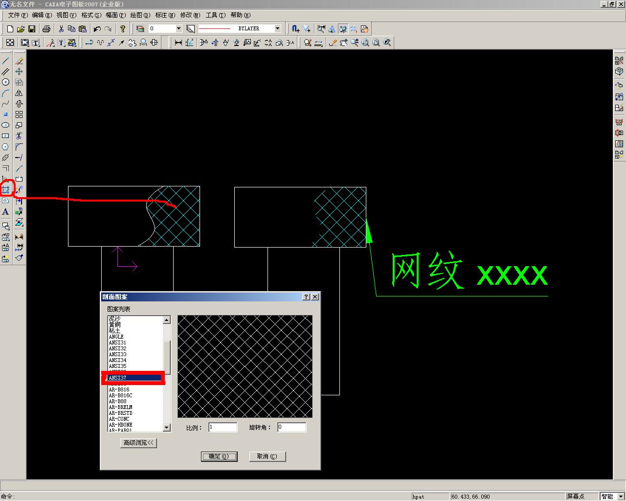

我是一个新手,正在学习CAXA,请大家帮助,
, v* v7 `% G& [9 h网纹怎样画呀

见下图                                                      见下图                                                      见下图                                                      见下图                                                      见下图                                                      见下图                                                      见下图                                                      见下图                                                      见下图
发表于 2009-3-31 20:04:19 | 显示全部楼层 来自: 中国四川成都
就说打剖面线。

 楼主| 发表于 2009-4-1 11:19:04 | 显示全部楼层 来自: 中国河南焦作
我想画那种网纹滚花,用三楼那种方法可以吗?请大家指教!

对于楼主7楼 提出的问题,已经不是软件使用方法的问题了,楼主要好好看一看 <<机械制图>>这本书了
 楼主| 发表于 2009-4-1 22:51:04 | 显示全部楼层 来自: 中国河南鹤壁
图我做好了,谢谢!是我表达有误,不过确实我还有许多需要学习的地方,还请今后多多指教。
