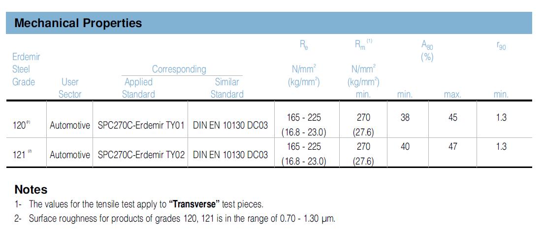

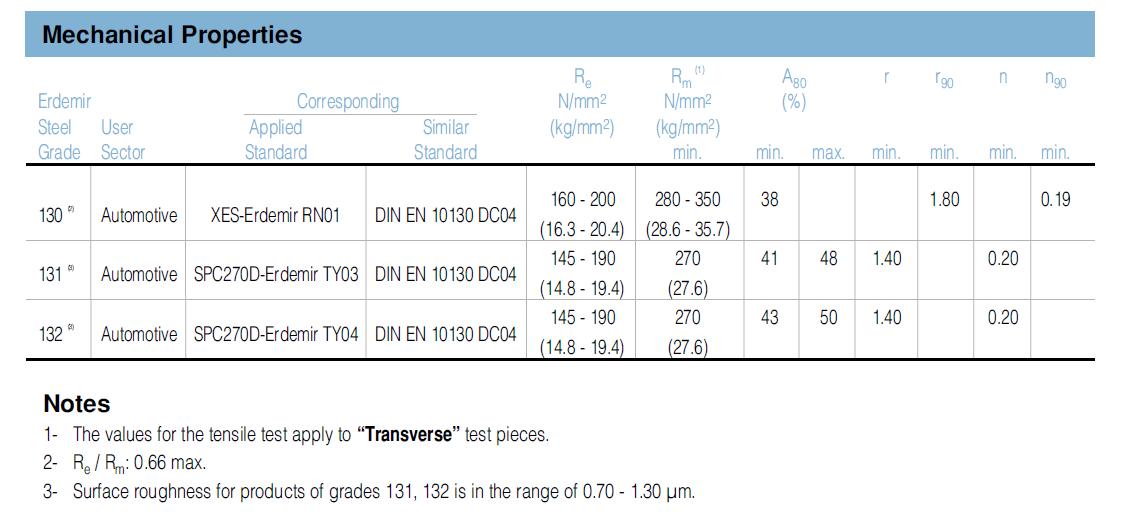

发表于 2009-12-13 20:24:05 | 显示全部楼层 来自: 中国辽宁大连
JIS G3141Cold-reduced carbon steel sheets and strip
) p! \, L3 i& C) W% B3 X8 |, c1 a' G: z. b3 C' y
SPC 279D就是SPCD% p( N% C0 H# ^: g8 P
SPC 270C就是SPCC
- m% ^' x% i; F! K1 ^- d  E" I9 R+ G( ?% V9 k2 B$ p$ P- \
& z/ r0 N4 z7 G* E4 L/ Z
抗拉强度都是≥270MPa。
发表于 2009-12-13 20:40:42 | 显示全部楼层 来自: 中国辽宁大连
土耳其最大钢铁公司Erdemir标准
