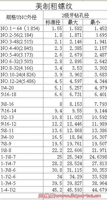

[已解决] 美制UNC粗牙螺纹底孔直径怎么算?

可否经过GB中间量换算成公制的呢?
发表于 2010-10-17 22:37:46 | 显示全部楼层 来自: 中国四川成都
打底孔21.971-22.606,贴张图看看

查表就可以了
