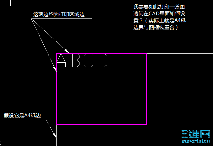

[已解决] CAD打印设置问题请教
发表于 2009-3-31 13:17:57 | 显示全部楼层 |阅读模式 来自: 中国广东广州
CAD打印设置问题请教,见附件

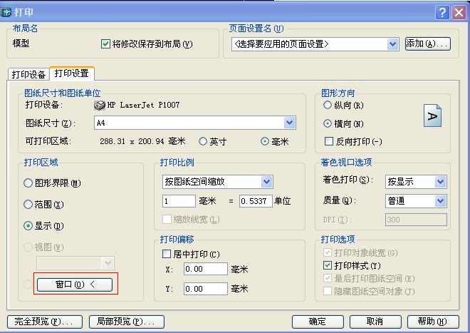

楼主在打印设置里用窗口去框选,不要把你不需要的边框选进去就可以。顺便说一声,白边框总会有一点的,那是打印机生产时设置的。

由于打印机都存在一个默认的打印边距,所以要想在A4打印机上打印出楼主的要求是不可能的。

我會用窗選來選擇所需要的部份,這樣想要什麼就有什麼了~

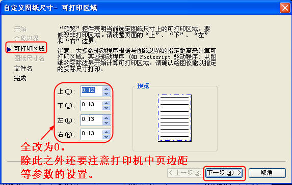

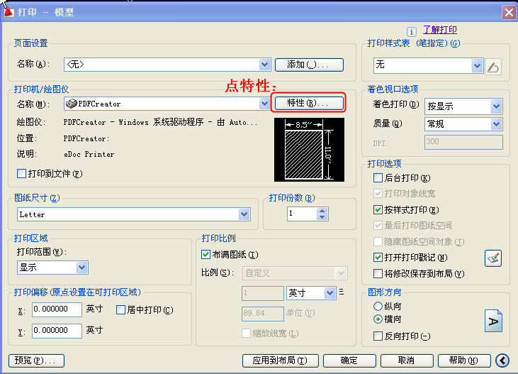

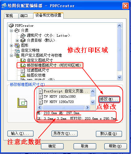

请楼主试试此方法,可以实现无边距打印. 但一般打印机都会有一个页边距的,如果打印机可以设置成无边距就可以实现了.
! J8 V$ l) e6 t5 b! n/ H% f7 P不知楼主是想拼图还是想按1:1出图?   如果是1:1出图,在布局中来的更简单一些,在模型空间里用下面的设置可以做到的.( o/ C! c) ]; _% B

 楼主| 发表于 2009-4-1 17:06:41 | 显示全部楼层 来自: 中国广东广州
首先我的目的是拼图,也就是两张A4纸拼成A3纸。
9 z# F3 t' `: ]- V9楼兄弟的这种方法我也改过,只适合1:1出图,不管怎么样,还是谢谢大家的支持

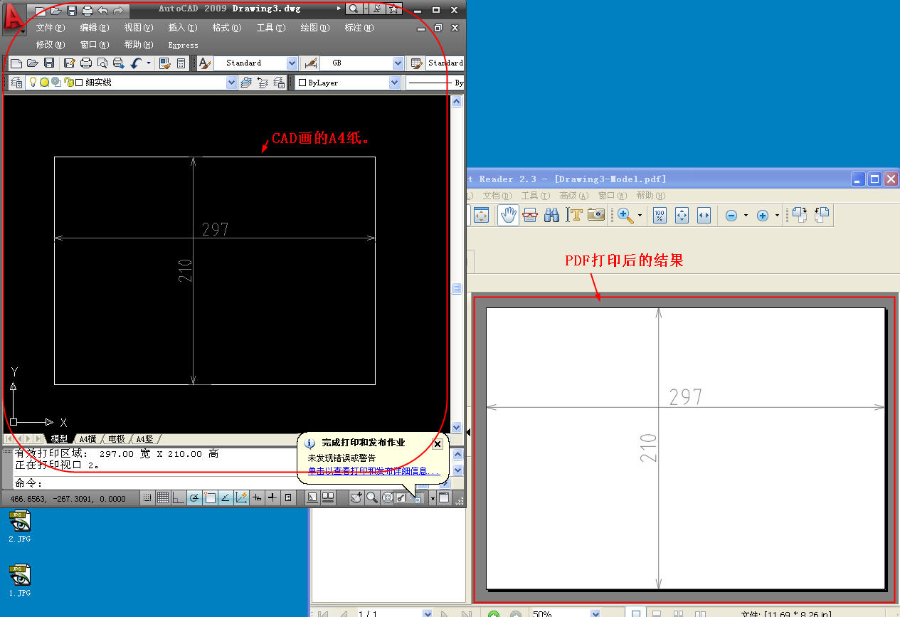

发表于 2009-4-1 21:19:17 | 显示全部楼层 来自: 中国江苏无锡
原帖由 jazyxz 于 2009-4-1 15:41 发表 http://www.3dportal.cn/discuz/images/common/back.gif; ]  H, O  e) X( b- @+ Z" G& A
7 ]4 J! z/ q9 m/ p! @) o不知楼主是想拼图还是想按1:1出图?   如果是1:1出图,在布局中来的更简单一些,在模型空间里用下面的 ...
* [9 z( q" s. C- y3 y按此方法做成PDF文件可以无边距,但从PDF打印到纸张时就又存在打印边距的问题了,除非楼主的打印机可以无边距打印。

还是采用分割打吧,然后再拼一下,可以把左边框隐藏起来
