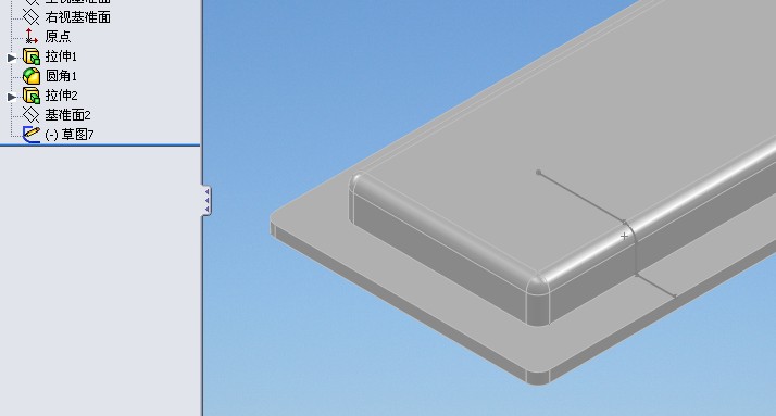

大家好我是一个刚学SW的新手我想问一下投影曲线的问题如下图我是在右视图画的一个草图,如果改用投影曲线—草图到草图这个命令如何实现的希望有高手可以为我详细地解答。本人学东西比较慢
  B3 H4 C! u$ F9 O0 a小弟感激不尽啊

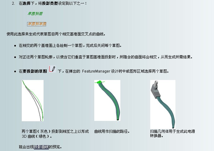

草图到草图的投影曲线需要两个在相交基准面上的草图才可以的

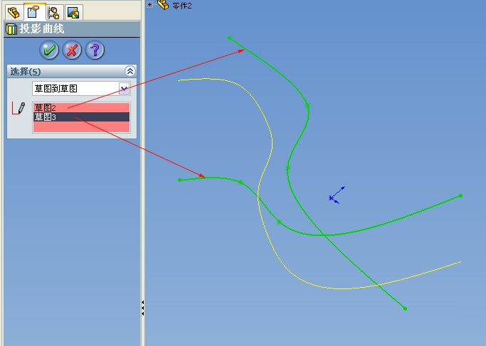

发表于 2009-3-31 14:56:23 | 显示全部楼层 来自: 中国江苏南京
再弄个图给你看看

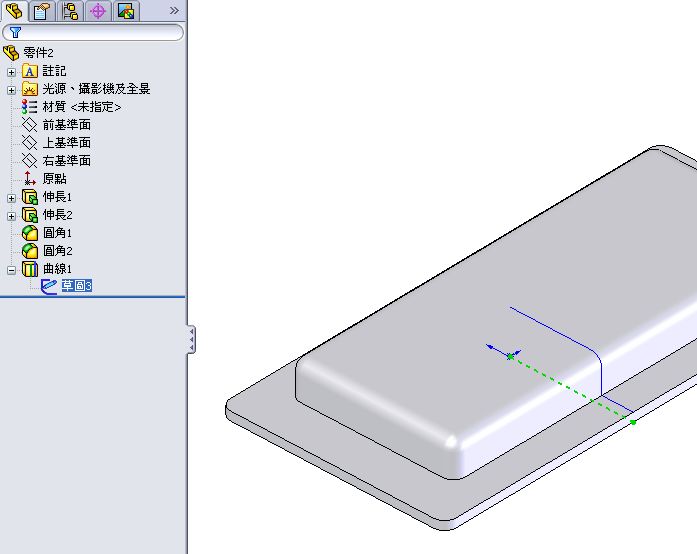

发表于 2009-3-31 15:44:39 | 显示全部楼层 来自: 中国广东惠州
是不是要把直線投成如你圖的曲線投到曲面即可.9 `* }4 f* s& t  P5 Y' n3 u: D
