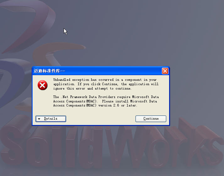

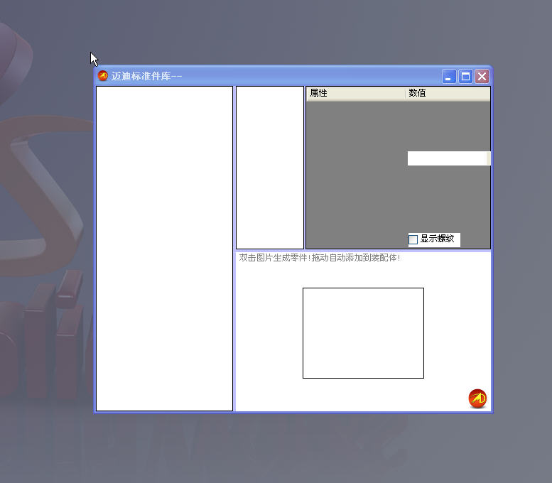

安装好迈迪三维设计工具集for SW无法正常使用,如下图,请高人指点!

这是因为你的系统出了问题,你可以选择:1:最好重新安装系统 2:下载一个高版本的MDAC(Microsoft Data Access Components,是微软数据库访问组件)安装.  3:检查你机器上的.NET版本,删除2.0版本,重新安装.NET.
