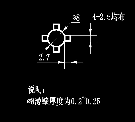

[已答复] 如何加工该不锈钢管
发表于 2009-3-31 15:15:50 | 显示全部楼层 |阅读模式 来自: 中国北京
求各位高手指点。不好意思没说清楚问题,这个图纸是一个管材的截面图,4-2.5是薄壁管上的四根筋,是实心的。不知道这样是不是说得清楚一点?多谢各位朋友热心指点。1 U) X: M* k6 W5 C; D" g

4-2.5是4个槽还是耳片?要加工什么?图给完整点才能看清啊,要求是什么?

图纸不完整,看不懂你要加工什么啊?

是不是说在不锈钢管上用氩弧焊点上四个槽片?
发表于 2009-3-31 19:48:14 | 显示全部楼层 来自: 中国重庆
缩管机行不行?
发表于 2009-3-31 20:45:25 | 显示全部楼层 来自: 中国上海
用激光;或脉冲等离子在不锈钢管上焊上四个翅片

搞不懂是不是要焊4个翅片上去?
发表于 2009-4-1 07:38:07 | 显示全部楼层 来自: 中国山东烟台
只有涨心轴,防止它变形;或者采用线切割等

直接用氩弧焊将4个耳焊上即可.不难呀!

这么薄的壁,很难点的把。

不锈钢的材料为316L,管长为300~400.
