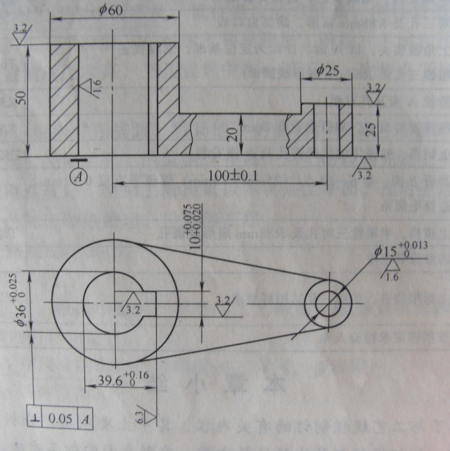

材料HT200,中批生产,毛坯为铸件,孔未铸出,求其加工工艺路线6 q- j9 W2 z$ x; n  ~0 ~

发表于 2009-3-31 17:39:26 | 显示全部楼层 来自: 中国四川德阳
铣A基准面------划孔.键槽.外圆以及外形线------钻两个内孔------插床加工键槽------铣准圆和外形
发表于 2009-3-31 17:55:46 | 显示全部楼层 来自: 中国浙江宁波
车或铣平面-钻孔(36)-钻孔(15)-铰孔(36)-铰孔(15)-插键槽-铣上面两个平面-去毛刺。

 楼主| 发表于 2009-3-31 18:41:12 | 显示全部楼层 来自: 中国河北邢台
怎么定位呀?铣上下两个面的时候是不是互为基准定位?但是如果以上面定位,没有在一个高度,是不是还得单独设计夹具呀?在这道工序里是不是可以分成两次  \8 F4 _9 r1 C: ?
安装,其中铣上面的时候又分两个工步呀?
* t4 ~$ l4 f4 f+ X钻孔的时候以A面和哪定位呀?
' H4 i- ?0 D7 R/ m# R0 z这时候的定位基准又怎么选呀?
发表于 2009-3-31 20:52:44 | 显示全部楼层 来自: 中国浙江台州
认同6楼工艺, G2 j0 U$ f1 `& v! e
铣A基准面可以用平口钳做个定位夹具' _* |" H% ~$ Y7 x$ N
铣Φ60、Φ25平面可以分开铣 也可以用专机一起铣" u6 E. B1 t7 p1 i. Q6 T/ ^
钻两孔的夹具设计在一个夹具上,这样容易保证中心距) L5 ^! e  I) w$ [( E6 S
定位先看铸件的那个部位变形最小就以那个部位定位
mengfansheng + 2 应助

发表于 2009-3-31 21:47:32 | 显示全部楼层 来自: 中国湖北十堰
批量工艺:+ g/ {4 ]( {  r% k# @
1、铣床铣上下面,V型夹紧;
4 \' r; b2 t+ u: K% N- ]  K2、专机,两个动力头一次把两孔加工到尺寸;采用复合式钻铰刀,孔位及精度保证一致。
9 e; s  X$ E7 t" Z1 \' P3、插床插键槽。
) t" A! X1 f9 P$ ?) a为提高效率,键槽可定制键槽拉刀,采用拉床加工,尺寸稳定。
mengfansheng + 2 应助

发表于 2009-6-19 19:23:57 | 显示全部楼层 来自: 中国辽宁营口
1.先铣A做基准面1 a9 Y& C2 |* L* F
2.画50、25的铣床加工线。并且铣床得加工" I% o# Z& Z7 r+ H" y( X5 B7 v, }
3.找正接料,然后画键槽和眼线! a. y$ I) B* Z/ A
4.钻眼并且要铰孔(4 [6 c/ q6 R# ?4 `4 x2 c  ^5 E6 }; O
5.上插床插键槽- r( \! \* h; `' d0 S% p
6.钳工修毛刺

双面铣----铣尺寸25---钻模板钻铰孔---铣键槽
