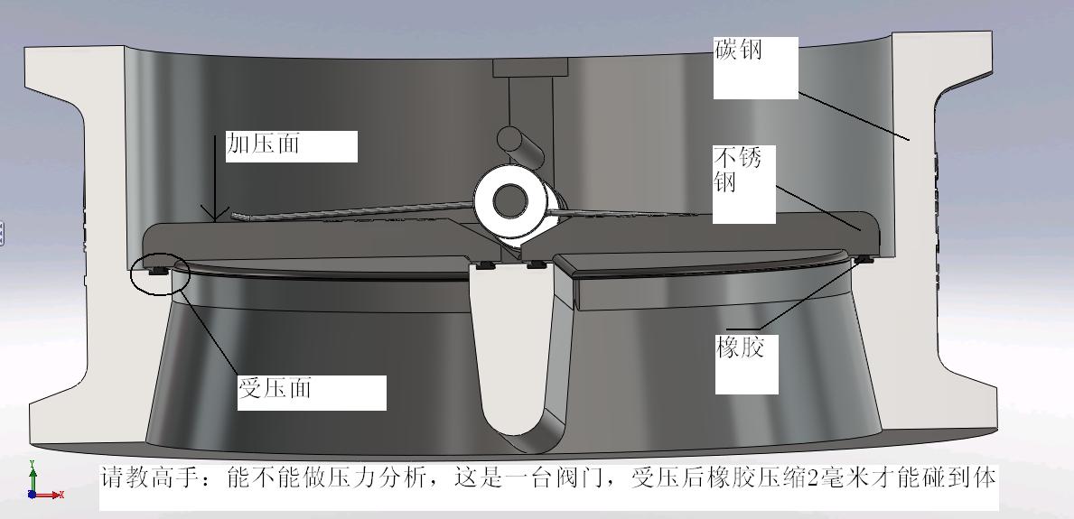

这是一台阀门,我想知道橡胶的变形情况,还有一点搞不明白,把橡胶去除后就可以做分析,加上橡胶就分析失败!
发表于 2009-4-1 13:15:12 | 显示全部楼层 来自: 中国陕西西安
自己先考虑压缩后的位置,不是计算后的位置。SW没这么强大。
发表于 2009-4-1 14:21:36 | 显示全部楼层 来自: 中国上海

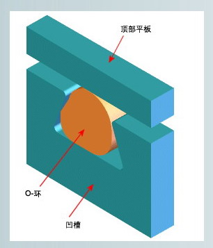

用非线性分析做,请先做一遍在线指导教程的“O-环的非线性接触分析 (Nonlinear Contact Analysis of an O-Ring)”,做完以后看看还有什么问题。. o, Z) o/ ], h0 a
