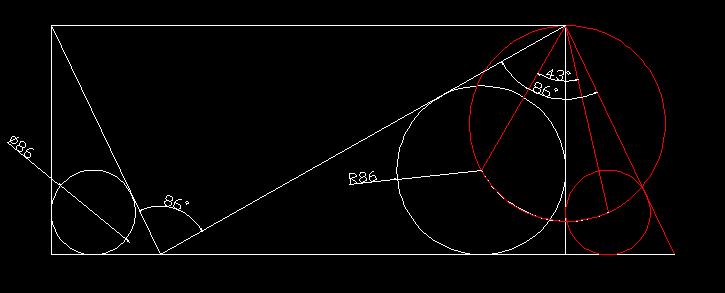

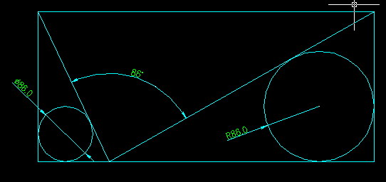

这道题怎么做

我来回答你!

发表于 2009-4-5 12:48:26 | 显示全部楼层 来自: 中国江苏无锡
3楼非常正确!7 ?& z6 k' L+ j  r# I2 K

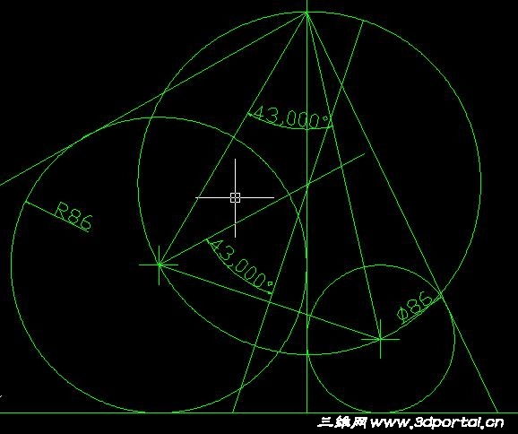

发表于 2009-4-5 23:06:05 | 显示全部楼层 来自: 中国山东青岛
照着三楼的方法画了一个。。 )2*( 2 d: o: ]0 ^% O3 h/ C
7 l! _1 _( l5 h9 {5 N
我感觉圆周角与圆心角的关系和好用啊。。。

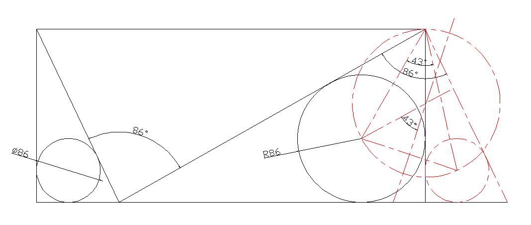

发表于 2010-6-16 17:33:34 | 显示全部楼层 来自: 中国浙江嘉兴
3 }% z( X9 l7 s  o
4 w) [# F# c+ k4 H这个圆心角与圆周角,确实是一个比较小的知识点,几乎已经忘了,今天终于想起来了,看来知识不用就会忘记啊

发表于 2012-12-10 17:44:54 | 显示全部楼层 来自: 中国上海
难道圆心角是圆周角的二倍???要是这样的话。。就理解了。。
