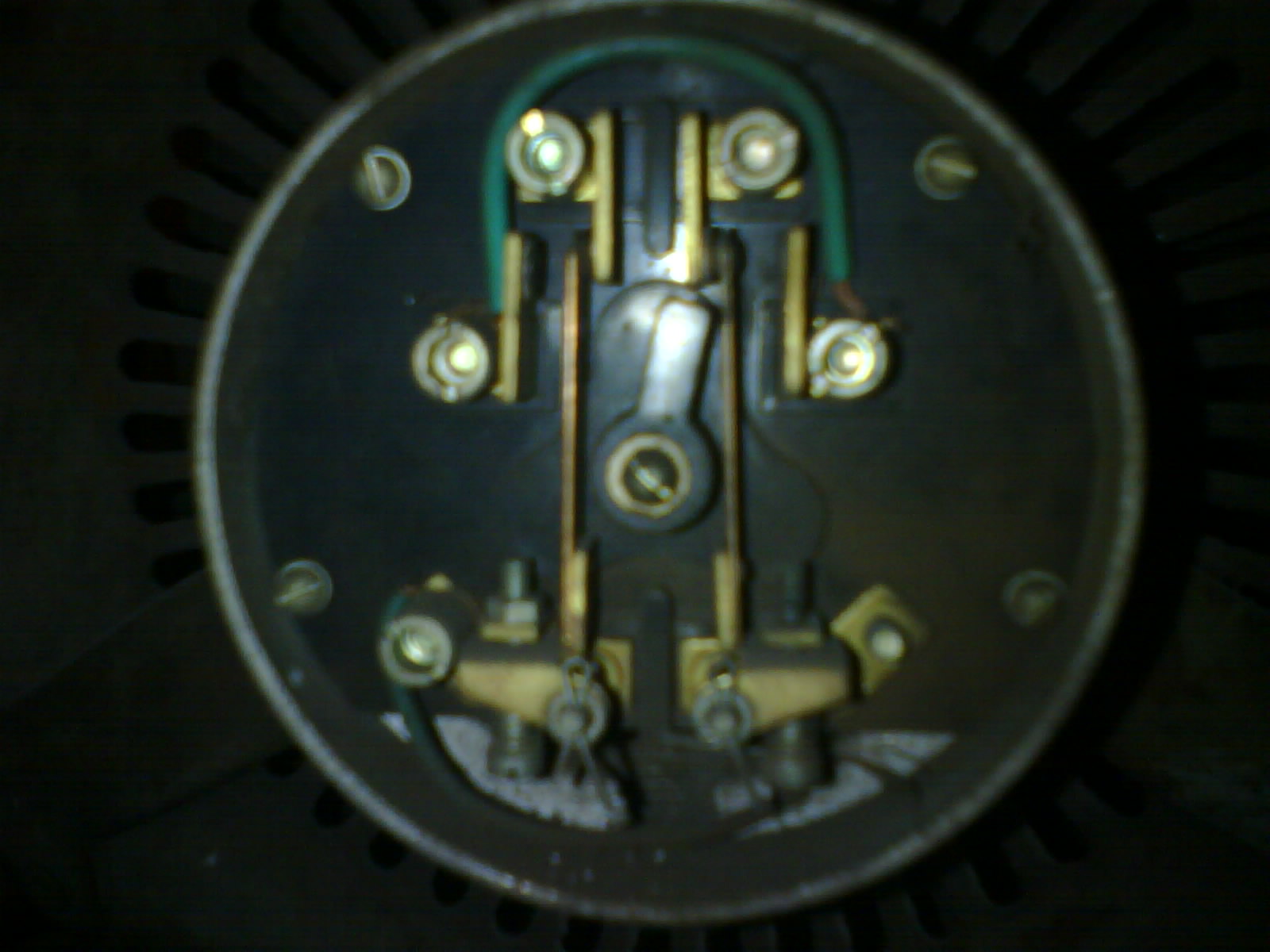

如下图所示的速度继电器是连接在电机轴端的,它如何工作呢?是电机正转或反转时各接通一对触点吗?

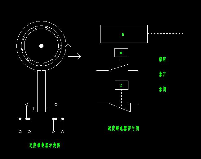

发表于 2009-4-1 09:44:22 | 显示全部楼层 来自: 中国重庆
速度继电器和电机的工作原理基本上是一致的。就是在电机的高低速度时候来接通和分断某些电路。速度继电器的转轴和电机的转轴是连接在一起的。在速度继电器的转轴上固定一个永磁铁,在磁铁外面有个环子。电机转动切割永磁铁产生感应电流、产生力矩.....固定在上面的触点接通....1 ?- Q, z2 R0 G0 b' [
! S% A+ Q/ i( t" d7 v8 B* U& ^
算了 ==我忙完了画个图吧

发表于 2009-4-1 10:26:53 | 显示全部楼层 来自: 中国重庆
画了个草图...

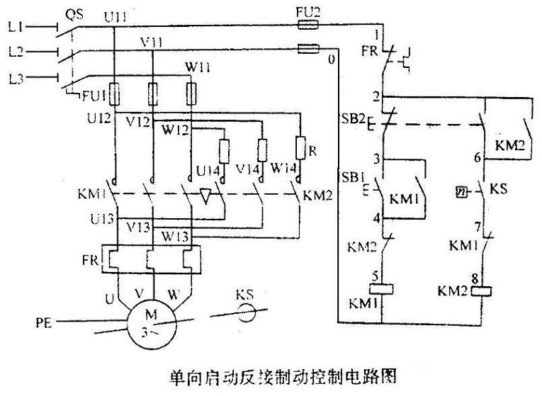

发表于 2009-4-1 15:48:13 | 显示全部楼层 来自: 中国黑龙江哈尔滨
速度继电器是反映转速和转向的继电器,其主要作用是以旋转速度的快慢为指令信号,与接触器配合实现对电动机的反接制动控制,故又称为反接制动继电器。
1 _1 [% ^4 V' v4 ^1 c* o) b# g$ X速度继电器的动作转速一般不低于100~300 r/min,复位转速约在100 r/min 以下。# s5 V0 a) ]! Y) E/ w
/ {! S$ q9 f0 z5 A/ H9 b" B8 F下图为单向启动反接制动控制电路图。
! b; u  p8 s" K' N2 ?3 w其中,KM2为反接制动接触器;KS为速度继电器;SB2为停止控制按纽。5 w& f: ]4 G" S
在这个线路中,只使用了速度继电器KS的一对常开触头。在双向启动反接制动控制线路中,则要用到速度继电器的两对常开触头。
4 L% s8 K% w% [值得注意的是,速度继电器安装接线时,应注意正反向触头不能接错,否则不能实现正确的反接制动控制。
