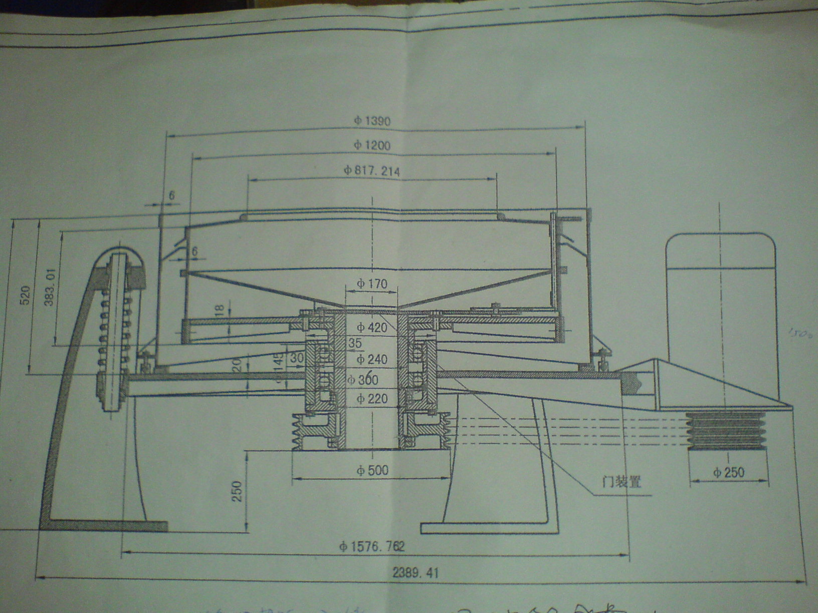

 楼主| 发表于 2009-4-1 14:53:03 | 显示全部楼层 来自: 中国上海
差不多如附件这样一个东西,螺纹放在当中上面的圆盘里,然后通过离心把油动边上的小口给甩出去,通过边上的电机和皮带轮来带动盘转动.我现在就不知道电机功率怎么算出来,(就是比如盘里放了一定量的螺纹,那要多少离心力能把它甩起来,并且多大的电机能提供那所需的离心力)
发表于 2009-4-1 15:09:01 | 显示全部楼层 来自: 中国山西太原
回复 12# 空の境界 的帖子
楼主发的这个图就是φ1200mm的三足离心机,所有计算包括功率计算,在我给你推荐那本书中都有,在这里小篇幅应助是说不清楚的,
