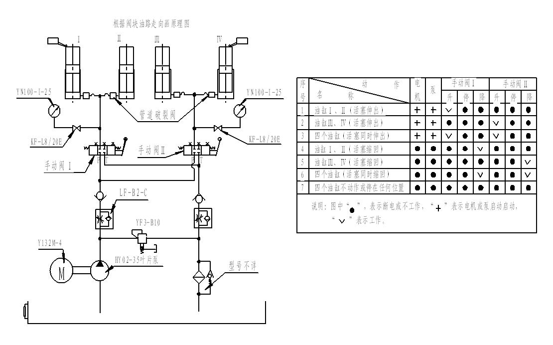

[分享] 请大家看看这原理应怎样改进
发表于 2009-3-31 21:57:23 | 显示全部楼层 |阅读模式 来自: 中国河北承德
画完图后,发现泵启动后,如果先让油缸下降是不可能的,大家看看有没有办法让泵启动后先实现油缸下降的动作?只能从手动阀上考虑,不能加别的附件。

帮楼主贴图。
7 i6 X  u" a! z/ [1 ]$ k楼主即然是求助,就应将图贴出来,免得大家再费流量下载。
7 ?  W# {+ j# F) F$ w# X4 L: E: f9 x3 \+ `0 M# C
未命名.JPG 9 Q2 x' Q% ~4 A6 q* L! H
) x' q! U( Y" l/ m3 z& b
感觉象是管道破裂阀关闭所致油缸不能下降。可先将管道破裂阀拆下,直接管路试试。; p6 i* Y$ h7 m# ^) ~; l) {$ I
! w+ N. h7 s% J0 f( Q$ f: q1 _* d1 v. u
: k- h; |) O# k5 c0 x
大家看看,这句话什么意思?我看不懂
发表于 2009-4-1 18:26:59 | 显示全部楼层 来自: 中国安徽合肥
这个图毛病太多./ a( \, j3 Q$ b: V7 F; c; h( o% F: v
不像是实际使用的系统.
$ p# q" N* }1 H% J3 ?是教科书上教授哄学生的例子?5 X1 u- }! O0 P1 u  v
还是自己测绘的不太完整的图纸?
发表于 2009-4-1 19:48:53 | 显示全部楼层 来自: 中国河南郑州
若换向阀在左位上升,在右位下降,在中位停在任意位置
发表于 2009-4-1 22:23:38 | 显示全部楼层 来自: 中国河北沧州
你把回油的节流阀调小试一试,不好使就改系统吧。
发表于 2009-4-5 11:43:16 | 显示全部楼层 来自: 中国广东深圳
防爆阀只能小流量的,低压大流量时就关闭了----个人理解
