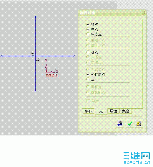

我在E8.5(270)版上草绘时先画一个十字线,再在十字线交点处为圆心草绘圆,可是放大一看圆心点不在十字线交点处,可我在E7.0 E7.1 E9.0(501)pre-beta版上都是鼠标轻松放在十字线交点那画出来的圆心都会在十字线交点处,  / R6 h- N( K" G* q) h2 y
, d1 Y# D$ ^- ]& z- @6 _5 r% o* ?而且E8.5(270)版在“草绘”中把一个图素放大到一定成度时你再随便点一个视图方向,就会提示“警告!发现不可修改的错误,存文档退出重新启动cimatronE”有时候也会出现“cimatronE EXE 到问题需要关闭。我们对此引起的不便表示抱歉。”这只是在草绘时才会出现这问题,别的我试了都没发现问题!
: k5 j& \. z2 N  ~; G
5 k+ w) E+ F: z6 ~( G3 a还有就是在E8.5(270)版上刚草绘完成后退出草绘,再点击"曲线--直线"命令也会出现“警告!发现了不可修改的错误,存文档,退出重新启动cimatronE” 上面问题在我们厂里三台电脑和自已一台朋友两台电脑上都会有这问题,开始以为是软件问题,最后在网上三个不同的地方下载了E8.5(270)版都是一样问题的!

原帖由 yehuan 于 2009-4-1 00:55 发表 http://www.3dportal.cn/discuz/images/common/back.gif
6 Q1 \( m( v2 q* Z; F5 x$ h我在E8.5(270)版上草绘时先画一个十字线,再在十字线交点处为圆心草绘圆,可是放大一看圆心点不在十字线交点处,可我在E7.0 E7.1 E9.0(501)pre-beta版上都是鼠标轻松放在十字线交点那画出来的圆心都会在十字线交点处 ...
楼主说的不在交点上时因为选择过滤里面的交点  没有打钩 可能选择到某条线的中点了看下图http://5至于后面的情况我试过了,在我的电脑上没有任何问题,楼主的电脑什么配置啊  你们公司电脑的配置应该一样吧

3楼正解,4楼的问题可能出在显卡

! B8 a4 ~4 @6 l2 ]过滤里面的交点肯定是打上了的,我的电脑配置是,CPU:奔腾双核E2200 主版:七彩虹C.P45 X3  显卡:七彩虹9500GT  内存DDR2 800   2G,我朋友比我的还高,厂里就不用说了今年刚配的四核,显卡主版都是华硕的4G的内存,会不会是我这软件有问题啊,网上随便下的,以前一直没用E8.5的现在刚用就有么多问题,朋友能不能把你用的软件给我试试啊!  QQ83882043 邮箱yehuan88@vip.qq.com,谢了!

楼主的问题我遇到过,E6,E7,E8都有,后来换电脑了,问题解决了,估计6#说的对,是不是显卡或CPU不兼容。
