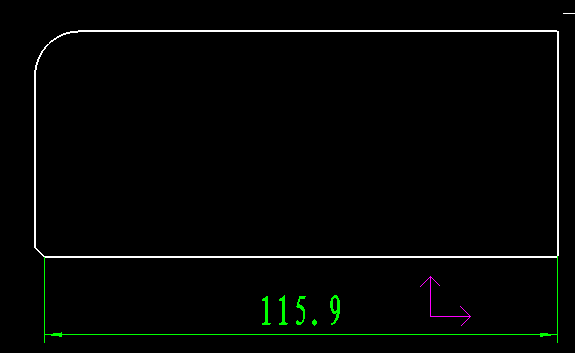

CAXA电子图版里面我怎么用尺寸公差标注等,比如 未命名.jpg 这儿的115.9怎么标注出来上差和下差啊,正负多少的。
发表于 2009-4-1 08:35:19 | 显示全部楼层 来自: 中国安徽芜湖
尺寸线拉出后右击,即可。如果已经标注尺寸则采用尺寸编辑功能可修改。

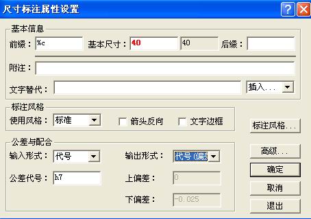

发表于 2009-4-1 10:31:37 | 显示全部楼层 来自: 中国陕西西安
支持2楼。好像是2005以后的版本,右击即可编辑公差。2005以前的版本须在尺寸编辑栏里编辑公差。

发表于 2009-4-1 14:53:58 | 显示全部楼层 来自: 中国山东泰安
标尺寸时选两点后拉出尺寸单击右键,修改时选择尺寸单击右键。+ S0 T) Z" x" N1 J# t* x
如果是正负的话,选“对称”就可以了,选“代号”点击“高级”。

发表于 2009-6-8 22:15:45 | 显示全部楼层 来自: 中国山东济宁
从“高级”里面可以找出常用的配合,很方便,不用查设计手册了。

发表于 2009-6-9 11:30:22 | 显示全部楼层 来自: 中国山西太原
在标注尺寸或编辑尺寸时按右键,即出现公差标注界面,可填入代号,选定输出形式,就可标注出带公差代号或公差值,或者是二者全有的尺寸及公差。
