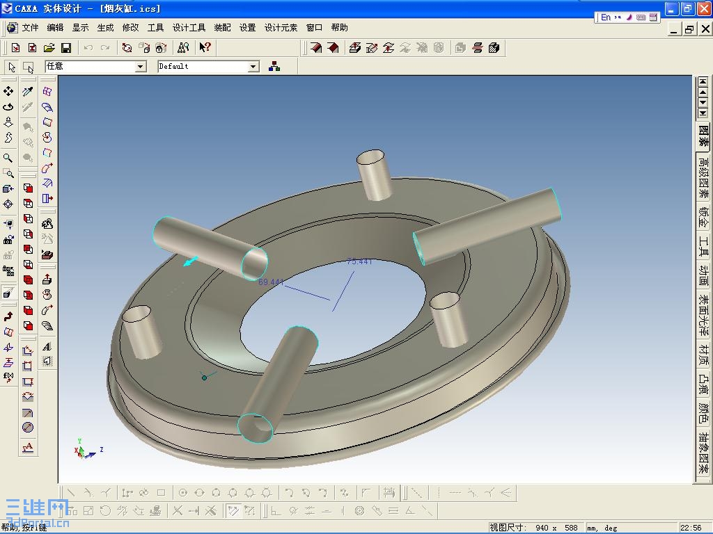

3。
用旋转特征编辑曲线,做一个直径是14的圆管曲面,放在刚才成型体上平面的适当位置上,拷贝成3个,再一起往上拷贝。记住往上拷贝移动的尺寸。
% d& S9 G/ ~1 b1 J5 \* `, d5 ahttp://www.3dportal.cn/attach/2005-10/2005102852155139.jpg
 楼主| 发表于 2005-10-2 08:07:00 | 显示全部楼层 来自: 中国湖南长沙
4.
用旋转特征编辑曲线,做一个直径是12的圆管曲面,放在两直径14管之间& v  o( {5 {; t, I% H  u! R3 [
http://www.3dportal.cn/attach/2005-10/2005102865547818.jpg
