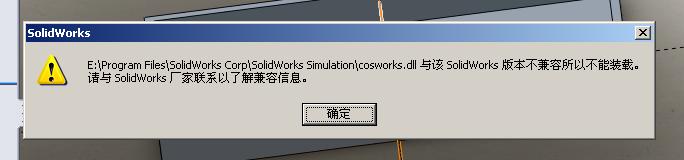

sw2009 升级到3.0后出问题了?

发表于 2009-4-1 19:34:43 | 显示全部楼层 来自: 中国广东广州
需要把那个插件升级到SP3.05 t: c- F- G# M/ Z; ]
3 |+ ~; U% T2 W: F: r5 D! v: Y! g
SW的插件有几个要单独升级。3 v3 a0 V# @2 M: U7 W2 k. r9 p
http://dl-ak.solidworks.com/secure/sw2009/sw2009_sp03.0_f/x86/090319.004-1/simulationcore.exe?__gda__=1238200790_af7c2204e7fe9b74a42876578497f7c3&ext=.exe7 r9 y: m5 o) U/ }/ U  [# _& u
4 p8 Z! [2 _& v) k# N7 g) n& k
[ 本帖最后由 lizuoshan 于 2009-4-1 19:37 编辑 ]
发表于 2009-4-1 20:17:53 | 显示全部楼层 来自: 中国江苏无锡
插件升级到SP3.0
