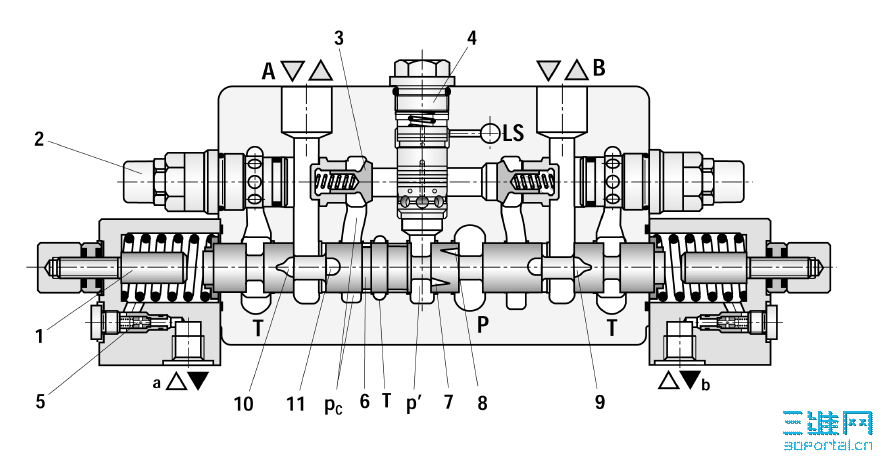

最近有阅读力士乐高压负荷传感多路阀M4( B, {4 a# \1 l0 q0 `
和LUDV与负载压力无关的流量分配阀M7' n* q9 p+ O  a/ `/ [4 b
M4是阀前压力补偿,即泵采集负载最高压力,输出与最高负载压力相适应的泵压,经各联M4压力补偿阀,获得与各负载相适应的压力进入主阀芯,达到各阀芯压差恒定的原则,使负载动作速度只与阀芯开度有关。达到这种效果,前提是泵送流量满足负载流量需求.若不满足,则先满足低负载流量需求,再满足高负载流量需求. y* d  [+ i3 A
M7使用是阀后压力补偿,即泵采集负载最高压力,输出与负载最高负载压力相适应的泵压,因为节流阀压差为泵压与负载最高压力,各联压差恒定,所以流量只和节流开度有关,而阀后压力补偿阀会根据各负载压力需求,输出满足负载需求的压力
7 o% B3 C. r) O: b& u; \0 Z$ N) E当泵送流量不满足负载需求时,流量也只根据节流阀开度分配

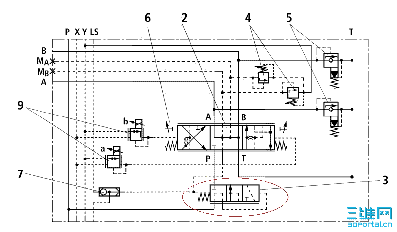

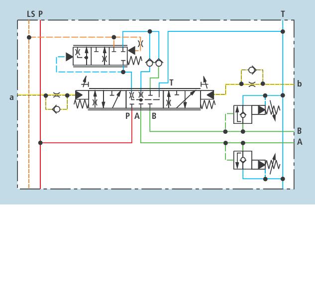

发表于 2009-4-1 13:11:12 | 显示全部楼层 来自: 中国辽宁本溪
帮楼主贴下。
M7结构
M7结构
M7符号
M7符号
M4符号
M4符号

1、共同点
% q# ^! t' f) t' a% V" [' j) GM4和M7都属于负载敏感多路阀,都必须和负载敏感泵(即恒流量变量泵)配合才能使用,即将最高负载压力通过LS管路反馈到变量泵,使变量泵提供各执行元件运动所需流量。( u0 I. u( O% q7 b9 Y7 k# h
2、不同点
, s. I  L3 S7 J# |+ u0 o(1)每一片阀都是采用二通调速阀的形式,即节流阀与二通压力补偿器的串联组合,以保证执行元件的运动速度不受负载压力波动的影响。但M4采用的是二通压力补偿器在前,节流阀在后的形式,即所谓阀前补偿。而M7正好相反,节流阀在前,二通压力补偿器在后。它们的最终目的都是保证节流阀两端的压差恒定。" j% r& ^& D$ f. m9 X, C. B
(2)M4所采用的阀前补偿不具备抗流量饱和能力,当执行元件所需流量大于泵能提供的最大流量时,最大负载回路的节流阀两端压差会首先降低,而其它回路的节流阀两端压差不变,故最高负载压力的执行元件运动速度会首先减慢,其它执行元件的速度不变,这样就不能满足工程上的几个动作同步协调操作的要求。2 `4 P; r; l0 j$ |% D( C; S* x% D
(3)M7所采用的阀后补偿具备抗流量饱和能力,当执行元件所需流量大于泵能提供的最大流量时,所有回路的节流阀两端压差都会同步降低,故所有执行元件的速度都会降低,这样就能满足工程上的几个动作同步协调操作的要求。

发表于 2011-3-31 08:16:19 | 显示全部楼层 来自: 美国
的确是在饱和流量的时候,M7具有抗饱和性.这是个概念问题,很多人搞反了.
发表于 2011-4-1 09:43:20 | 显示全部楼层 来自: 中国河南郑州
就节能方面,LUDV和LS系统耗能几乎一样,差别不大,决定采用那种方式,主要在于14楼网友说的那些不同点。
