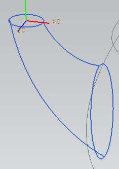

 楼主| 发表于 2009-4-3 09:26:09 | 显示全部楼层 来自: 中国广东广州
我想问下如下图加上引轮廓应该如何做?
4 h/ n# y5 r. e6 x: Z6 l) _2 ~% z 1.jpg
发表于 2009-4-3 11:02:59 | 显示全部楼层 来自: 中国上海
按点取线了,多义线,差不多就可以了
 楼主| 发表于 2009-4-7 20:57:02 | 显示全部楼层 来自: 中国广东广州
还是不明白,可不可以更加详细地说明,
  B/ r+ p3 a. w9 U. ~我只是刚学了几天Ug的新手6 A4 Z* D2 |( X: t- Q
谢谢
发表于 2009-4-7 23:00:14 | 显示全部楼层 来自: 中国山东济南
UG中的“通过曲线组”,也就是其他软件中的放样,只能指定一个方向上的线,另一个方向系统自动生成
) e! \2 T) {6 B1 N" c想你的插图,用扫略吧
发表于 2009-4-7 23:33:37 | 显示全部楼层 来自: 中国广东深圳
用扫描选了一个圆后再创建新集选另一个圆,再选择引导线就可以啦。一定要记住两个圆是不同集的,否则就做不出来。

 楼主| 发表于 2009-4-8 10:40:36 | 显示全部楼层 来自: 中国广东广州
终于完成了,多谢各位
