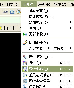

可以通过“设计中心”进行调用。: v/ e2 w% f3 e' s5 r
使用方法:执行“工具”菜单下“设计中心”命令,调出设计中心对话框
; ?7 m" x/ E( f8 }  R; }9 S 设计中心1.jpg : ?3 w. E9 X! k0 l" v% c9 C1 m

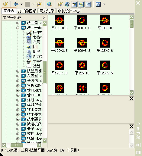

将你所需要的块从预设计中心拖入图形中即可。
0 f" M! {4 K: R4 A3 d 设计中心2.jpg
