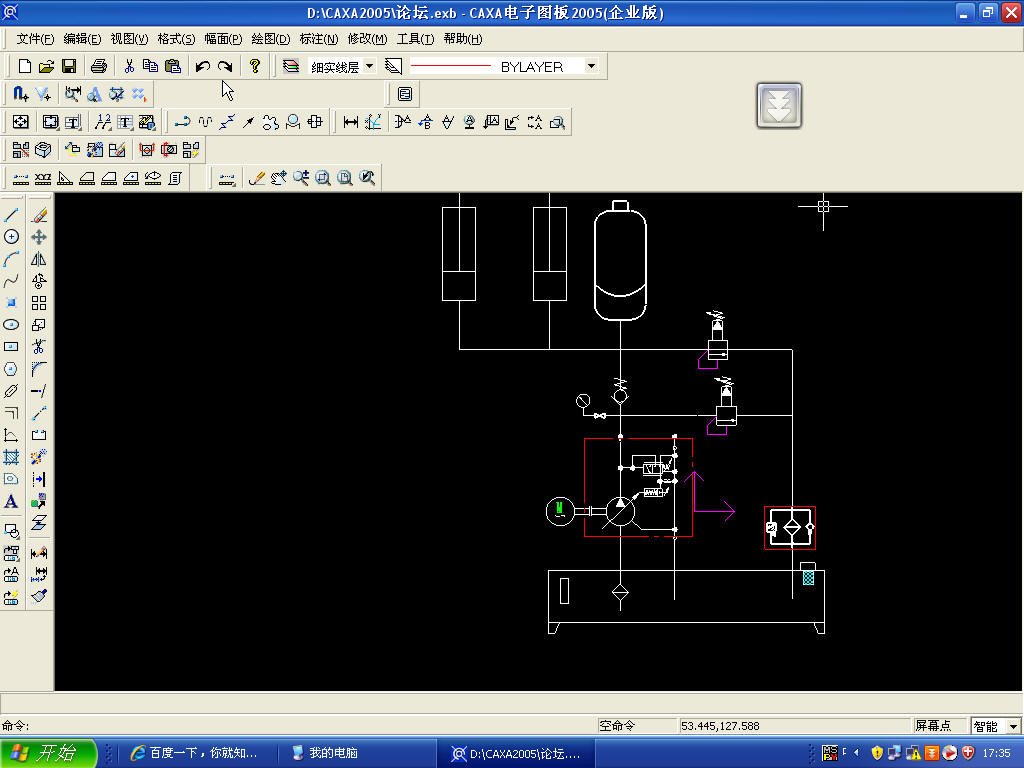

重物配重平衡系统,泵流量和蓄能器容量如何确定,已知油缸需要流量Q缸,平衡重量,其余条件均为已知。
, f) B& H* S) H; k: C+ k- `& u' t% |Q缸=Q泵+Q蓄,如何分配泵和蓄能器流量% w" K( ]; E) Z
/ r5 I/ y- O3 m
* {8 k, I: Z* l' l5 R6 \8 u补充以下:平衡重量为8吨,缸径100,行程2000,油缸速度4000mm/min 重物由电机丝杠驱动,油缸配重抵消重量。
+ B1 o+ T  k# u2 V, e- v, T8 H3 o; }" E: u* z

 楼主| 发表于 2009-4-2 08:22:21 | 显示全部楼层 来自: 中国湖北武汉
谁有重物配重平衡系统液压图纸,请搞过类似设计的朋友指点一下。

 楼主| 发表于 2009-4-2 23:27:52 | 显示全部楼层 来自: 中国辽宁大连
回复 5# pengxdpeng 的帖子
写了那么多,非常感谢
4 v* m' M, C' H6 R  S3 i" F$ w6 s$ [% y+ `* E+ x
我这个也是龙门铣的液压配重系统, 用户来的图纸也确实有两个压力继电器.9 g0 a( ~9 }) s
看看我以下说法是否正确.  1 C0 e, B5 B1 @, V$ ]
1就我的那个例子系统压力是不是应该为5.1MPa左右.
9 ]# C) X+ r& f+ M3 Y* N2  P上限设置比P高稍低一些,P下限比P低稍高一些,以避免丝杠磨损% F$ N) w7 S2 A! O9 D3 `. v* y1 ^* P
3 自动控制系统,你可以在蓄能器旁边设上两个压力继电器,分别设为P高和P低,你系统压力大概在11.5MPa左右,那么P高就等于11.5MPa加上丝杠推力/活塞面积。P低就等于11.5MPa减去丝杠推力/活塞面积。你上边那个溢流阀也设为P高,如果系统低于P低,就自动开机;开机后高于P高就停机。一般压力继电器的P高稍微比溢流阀压力低一点。2 V, H8 J: ?7 N$ Q# x7 W, r
以上这些是不是主要指重物上行状态,         当重物下行时压力高于上限, 泵处于停机状态.0 [) G- g0 [: w# O
4您说的P高和P低是否可以作为蓄能器最高和最低压力来计算蓄能器的容积.?3 d2 C+ [; b6 T: @* L
我现在不知道丝杠推力推力是多大   ,这个蓄能器高低压差大体有多大?
0 Q  Y- j& }6 |! J5 我现在如果不用压力继电器, 上行时,泵和蓄能器同时供油,溢流阀调节平衡压力,
* s; F) S4 x7 T# C: ^下行时停泵,蓄能器回收部分能量,多余通过溢流阀溜走.想法是否可行.?9 x# _' T+ z' O! F2 U2 {, \
6能否再细说一下,手动系统.?
