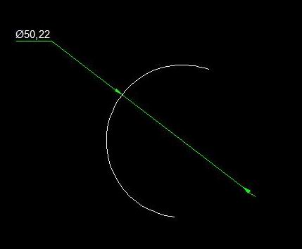

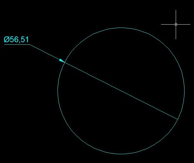

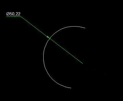

想要标注成这个样子: 2.JPG 5 i  {" s  C2 H3 i0 c# n
- l4 w: P; v* d: S; ]( R

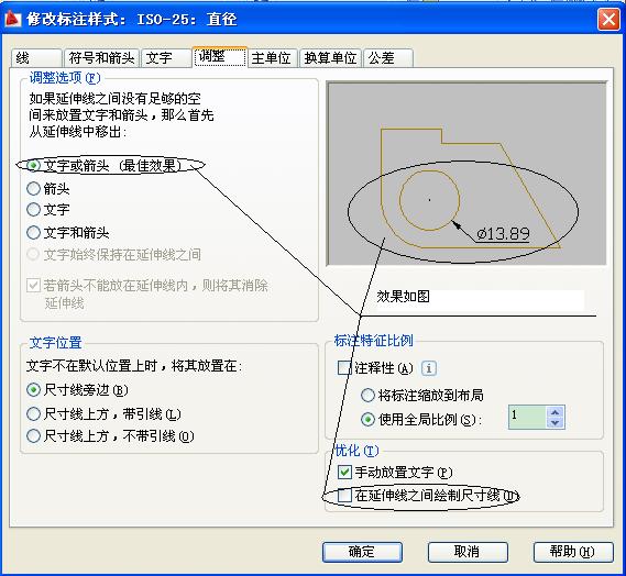

发表于 2009-4-1 19:32:06 | 显示全部楼层 来自: 中国河南郑州
如果将标注样式内的:调整——优化——“在尺寸界线之间绘制尺寸线”前的勾去掉的话,那圆弧内的线就统统没有了。
) [8 W7 m, G4 v3 U$ _8 R, u2 y看来你的那个标注样式只能是使用半径标注,然后输入T选项,输入%%C。。。。。。来代替了。

, p6 X7 w- ]3 J. m3 O  Q3 T5 P0 a8 F谢谢回复!问题不在于箭头,问题是怎样把圆弧内的那段尺寸线缩短
8 k0 T9 U0 m( l) A6 I# D: b0 u! w# I1 p* y# W
, \' k1 u6 A, W& o; B我用的是autocad 20090 W, S  x1 L' j6 }

1 p! P8 T$ c5 {4 N3 I& Z5 V# e谢谢回复!如果用半径标注的话,怎样使圆弧内的尺寸线通过圆心,即比半径长,比直径短呢?
发表于 2009-4-1 20:01:28 | 显示全部楼层 来自: 中国河南郑州
回复 5# 喜悦阳光 的帖子
不能。它只到圆心为止。: |4 k/ D6 f3 o8 W
可以将尺寸标注打散然后再调整,不过还是尽可能不要进行将尺寸标注打散的操作。

谢谢啦!打散后确实能做出这个样子来,但已经不再是一个尺寸标注了

发表于 2009-4-1 20:24:02 | 显示全部楼层 来自: 中国山东聊城
那你就表注个小点的尺寸,然后T,改尺寸%% D直径.5 C% Q9 R+ ^) r

发表于 2009-4-2 20:24:46 | 显示全部楼层 来自: 中国浙江宁波
标注样式设置,新建“直径”标注,按下图设置;可以实现部分效果,再从尺寸线到中心画线可以基本实现效果;
! s9 T5 ~$ Q$ |; x1 B) B: }% }# U' i, M9 R2 C, c

 楼主| 发表于 2009-4-3 20:13:09 | 显示全部楼层 来自: 澳大利亚
原帖由 fxrswc1 于 2009-4-2 20:04 发表 http://www.3dportal.cn/discuz/images/common/back.gif; y/ Z5 D' U4 I5 P) U5 o6 g
楼主绘至图2样子的时候,接下来不妨如此来做,保证可以做出你期望的图1的效果:
1 _! I( S: C- K& l$ y先选定所标注的尺寸,然后点选菜单“修改”——“特性”,在“直线和箭头”栏内将箭头1改为“无”,OK
3 _+ d( I' n& |6 @# Q9 o& u7 t% |
8 V, O; Q0 L; {- F
5 V& r0 z0 Y# `6 Q' F
谢谢建议。可惜不行 1 ]' G, |" B, h" p" P+ y; y$ J
; M! h- s. P( F' i+ h* w; ]- |# Y
问题关键在于:圆弧内的那段尺寸线通过了圆心,但比直径小。- H: L- K3 s1 e3 A, L
3 A; S! @4 F/ B
您的方法只能去掉一个箭头,而不能缩短尺寸线:
) ^' F( n9 C0 {2 @3 C1 O8 g# B+ }: m' _: W
[ 本帖最后由 喜悦阳光 于 2009-4-3 20:14 编辑 ]
