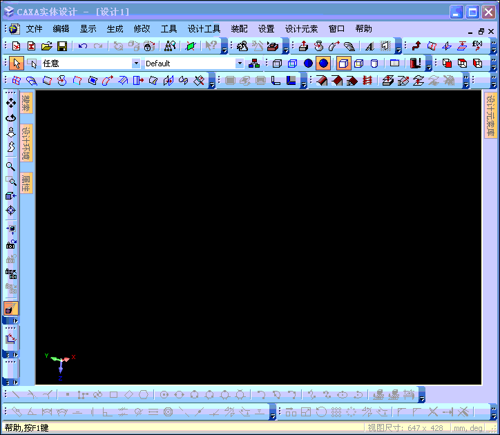

CAXA2008里,造型里"线面映射"功能怎么用

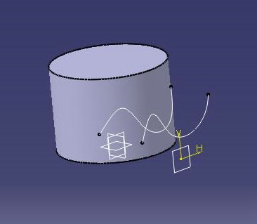

投影啊!!!!!!!!!!!!
发表于 2009-4-2 00:18:15 | 显示全部楼层 来自: 中国浙江杭州
希望对你有用!!见操作视频:
projection.rar
820.14 KB, 下载次数: 145
操作视频

发表于 2009-4-2 19:33:50 | 显示全部楼层 来自: 中国浙江宁波
回复 1# 634111558 的帖子
楼主到底是要caxa还是要catia?4#的教程使用catia制作的,如果你想用caxa实体设计做出4#的效果,就用实体命令中的包裹曲线命令来完成,具体操作见下面的视屏。/ s& T6 B  l5 ?

发表于 2009-9-21 23:39:49 | 显示全部楼层 来自: 中国黑龙江哈尔滨
把实体表面转换成曲面,再用等局面把刚生成的曲面等距,用拉伸出料的下拉菜单的拉伸到面
