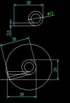

[已解决] 求助该直线的画法
发表于 2009-4-1 22:05:33 | 显示全部楼层 |阅读模式 来自: 中国河南洛阳
http://p13.freep.cn/p.aspx?u=v20_p13_p_0904012202507560_0.jpg
发表于 2009-4-1 22:30:22 | 显示全部楼层 来自: 中国上海
楼主先按上面的图形画出,然后按下面图形用旋转命令,选大圆圆心做基点,然后选参照就可以了。

知道了点的坐标再画该点与圆的相切线;
" H; {+ Q& I. p) j7 o另一条相切线与之平行并相切于内圆。

这是一个双扭簧吧
发表于 2009-4-2 16:26:56 | 显示全部楼层 来自: 中国广东中山
三维 的弹簧吧,这个
 楼主| 发表于 2009-4-2 21:51:03 | 显示全部楼层 来自: 中国河南洛阳
回复 4# QINWENJIE987 的帖子
怎么确定点的坐标啊?谢谢指教
 楼主| 发表于 2009-4-2 21:52:26 | 显示全部楼层 来自: 中国河南洛阳
回复 5# suning0127 的帖子
是啊,公司从乌兹别克斯坦搞来的外来图,需要转化国产化。呵呵
