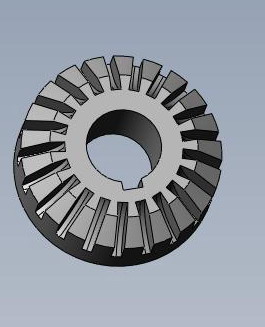

帮忙看看这是什么零件?

像是锥齿轮
发表于 2009-4-1 22:50:55 | 显示全部楼层 来自: 中国江苏苏州
是直锥,但齿槽没有画好。
发表于 2009-4-2 00:04:11 | 显示全部楼层 来自: 中国浙江杭州
看齿底的形状,应该直接铣齿加工的。
发表于 2009-4-2 11:31:28 | 显示全部楼层 来自: 中国安徽淮北
这是一个锥齿轮,用CATIA或Soldworks等三维造形时,齿槽没有处理好。

应该是直齿伞齿轮!

锥齿轮

看齿底的形状,应该直接铣齿加工的。 [/quot同意你的意见
发表于 2009-4-3 15:40:22 | 显示全部楼层 来自: 中国山西太原
应该是用于分度的定位槽轮,当卡板置于槽中时,与此轮装配的轴就摇不动了,当拔出带压簧的卡板时,轴又可转动,用于分度工装上。

我觉得也是直齿锥齿轮

大家都是高手。这个是简化的锥齿吧。。。

好像是分度头上的定位槽
发表于 2009-6-27 13:27:16 | 显示全部楼层 来自: 中国浙江金华
直锥齿?不是!直锥齿齿形是渐开线;分度的定位槽轮?有点象,但好像没有必要搞个锥面来定位,楼主这东西是那里搞来的?

也可以说是刀盘.
