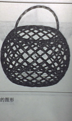

帮帮看看这个图怎么画的 用什么方法麻烦说一下 谢谢大家了
 楼主| 发表于 2009-4-1 22:38:38 | 显示全部楼层 来自: 中国天津
额 这个图没有尺寸 考试的图 希望大家帮我看看怎么画

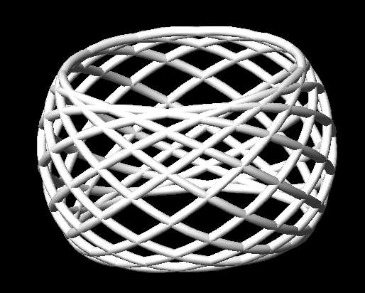

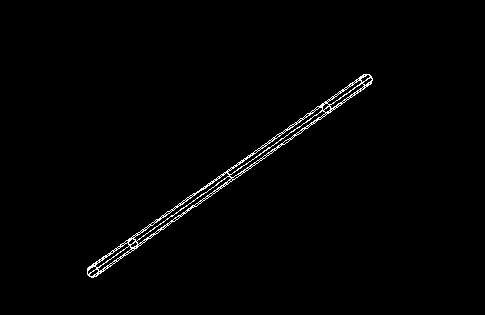

发表于 2009-4-1 23:33:23 | 显示全部楼层 来自: 中国河南郑州
例如:俯视图,执行torus(圆环)命令,圆环体半径150,圆管半径5,画一圆环,转到主视图,将此环旋转35度。如图:" K% Q' n$ h# D9 S+ n" F5 O
5 `0 P0 s3 O) Z9 V

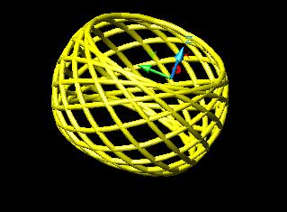

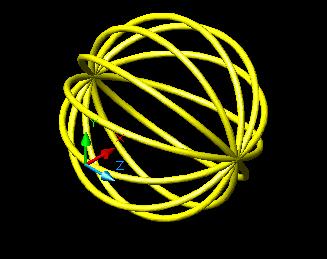

* z5 T" k. q) C. Y8 O# Y3 q# T转到西南等轴测,执行ARRAY(阵列)命令,选中圆环,环形阵列,阵列中心选择圆环中心,阵列数12。如图:% [0 h4 j7 F8 [3 {- |! _
( q3 K8 ^" [% `! ?, j
9 _0 e+ r: u  R: t1 v: a再补上底和把。。。。。。。。。。

发表于 2009-4-4 19:06:53 | 显示全部楼层 来自: 中国广东东莞
3楼CAD三维不错
发表于 2009-4-4 20:14:38 | 显示全部楼层 来自: 中国广东东莞
回复 3# wang2003 的帖子
为什么我画的是这样子的图啊,我也是按你说的方法啊
