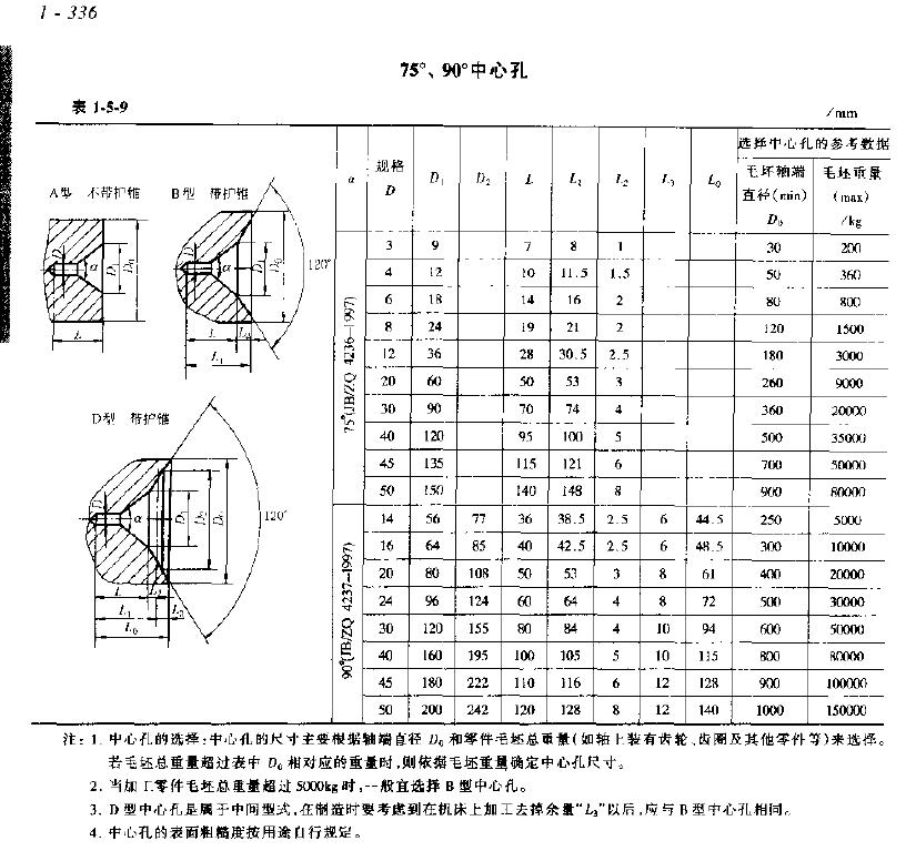

想各位前辈指教,有没有中心孔的规格,以及使用的标准!例如:直径180mm,长度1200mm,材料38CrMoALA主轴,两端中心孔应设计什么尺寸?

GB/T 145《中心孔》(60°)中没有规定如何选择中心孔尺寸,在JB/ZQ 4236《75°中心孔》和JB/ZQ 4237《90°中心孔》中有选择参考数据。

楼主的主轴应设计成带保护的B型中心孔5~6mm。
