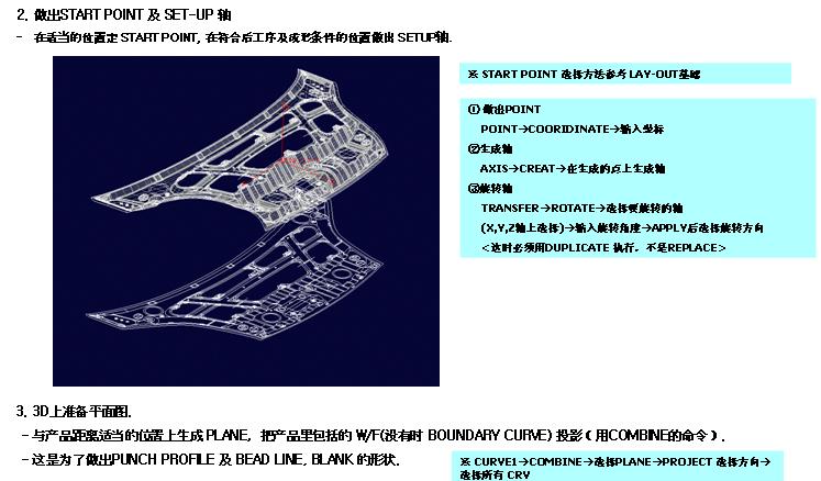

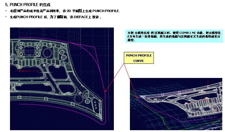

3D_LAYOUT_设计顺序
3D_LAYOUT_设计顺序.rar
1.66 MB, 下载次数: 24
参与人数 1三维币 +6 收起 理由
hxg168 + 6 好资料!你很会利用规则。但介绍的精彩。
