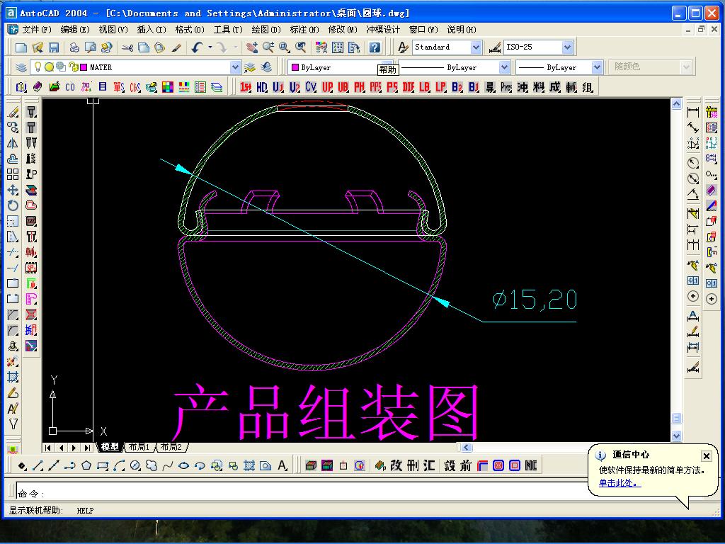

现有两个产品要开连续模,产品材质为CRST=0.3,能搞定的请, 跟帖。也可以介绍朋友来,非诚匆扰  v) b; x8 y  }# \; m3 j, w. g

发表于 2009-4-2 20:16:26 | 显示全部楼层 来自: 中国辽宁沈阳
你说的是不是机械手推尺送料的那种呢,用连续模不太可能啊。

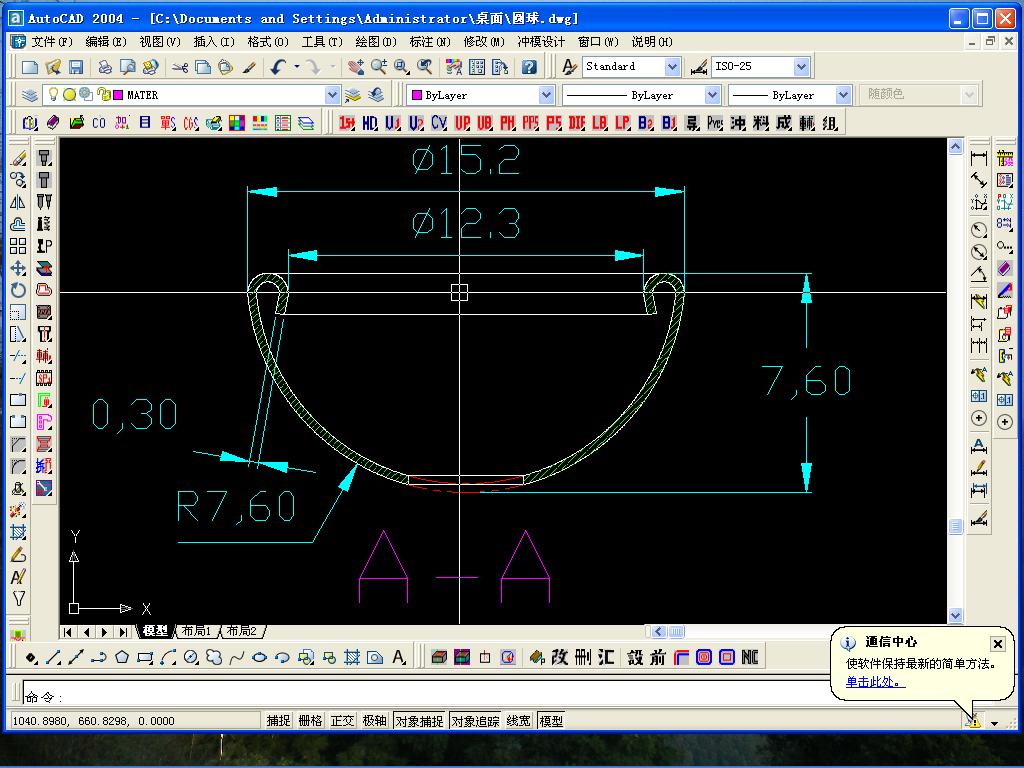

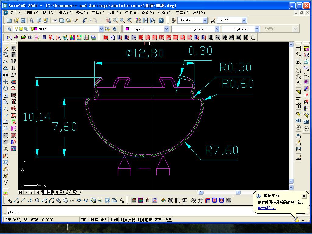

发表于 2009-4-12 01:09:37 | 显示全部楼层 来自: 中国广东深圳
工序模或传递模加机械手送料还可以做,要开连续模不太现实。8 y% A7 k! A7 L  L$ l* A8 V
用纯连续模方式,在最后成形口部时无法带料,就无法移送产品。5 o0 l: k8 P. q' L( l3 t
+ ~7 m- u' |7 k8 l# N. Z% \' N0 I如果前段用连续模方式,后段用机械手送料,在一套模具里完成,这样是可行的。

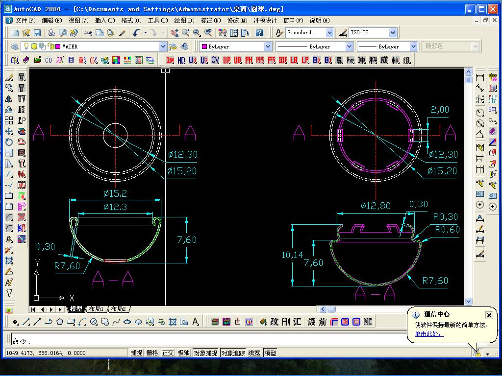

发表于 2010-1-13 20:05:54 | 显示全部楼层 来自: 中国浙江宁波
纯级进模没法做, 里面要加滑块。。等等来拟补后三道步进料带缺失的问题      可以说不容易开,误轻试!
