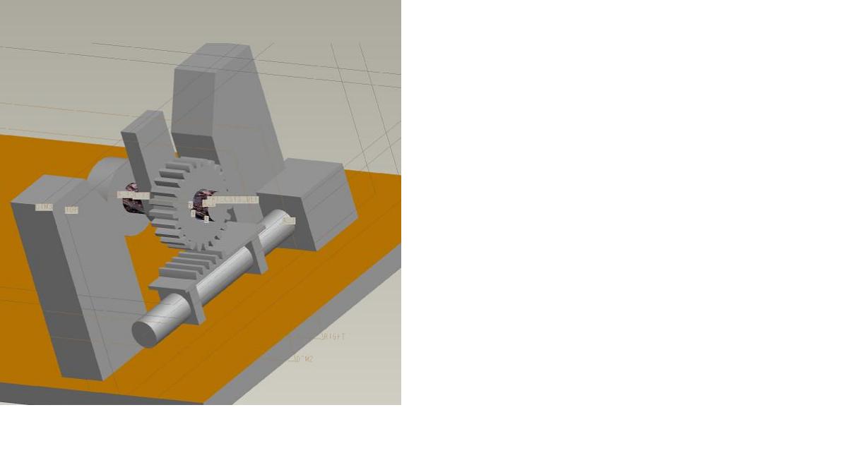

我想设计一个工装,有三个位置A,B,C(三点在同一直线上)需要加工,A,B,C三个位置间距25mm,要求液压缸能保证准确停止在这三个位置,精度大约是多少?液压方面如何设计?
9 j( I& G/ v/ Y3 X& R两边的位置我用限位块,就是中间位置不好确定?怎么能保证垂直?+ S% ~' X. I  z4 L0 S
