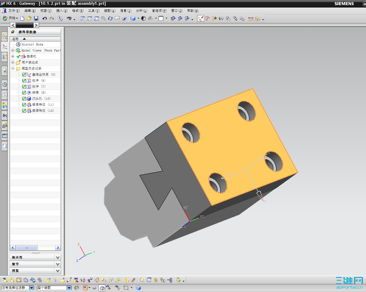

在论坛里找了几个装配教程,都没有提到如何根据已有部件创建关联部件。2 }- T8 Y1 u) ]' X+ v$ e/ x% [
如图,已导入2部件建立装配,想在1部件面建立关联部件,不知如何操作。
+ Z- ~- U* Z1 W' ~+ o& s, d请各位帮忙,多谢!

使用WAVE几何链接器
使用WAVE几何链接器从已有部件抽取线、面、基准甚至是实体

学会了。
+ T' l8 P6 E4 s7 N5 a多谢楼上!
