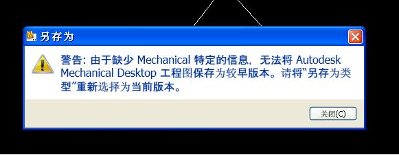

MDT 2009 画的图纸为什么不能另存为2004版?
; [! o  p1 I- S4 _. k( ~ 每次选好另存是都报错:
发表于 2009-4-2 13:13:16 | 显示全部楼层 来自: 中国江苏扬州
应该是MDT 2009 就是不支持或者需要插件补丁吧!
* `- h: F) i7 G; _' s+ u) t不过Autodesk Mechanical 2009是支持的。
发表于 2009-4-6 23:10:10 | 显示全部楼层 来自: 中国上海
楼主安装的可是完整的mechanical版本?
/ L$ N0 ?) [  Z" J还是精简或者绿色版本的?
 楼主| 发表于 2009-4-8 08:01:03 | 显示全部楼层 来自: 挪威
我装的是完整版的,就是本论坛下载的那个多语言贴里的
发表于 2009-4-8 23:48:05 | 显示全部楼层 来自: 中国广东广州
我这里也不行,好像是不支持呀,不知道有没有补丁呢

发表于 2009-4-11 22:12:57 | 显示全部楼层 来自: 中国江苏无锡
MDT2009是不能另存为AutoCAD2004的dwg格式的,但楼主可以将文件另存为AutoCAD2004的dxf格式,然后再用AutoCAD2004打开该文件。

发表于 2009-11-17 12:17:26 | 显示全部楼层 来自: 中国山东莱芜
回复 1# zjs1618 的帖子
你应当安装的简化版吧,缺少功能吧
