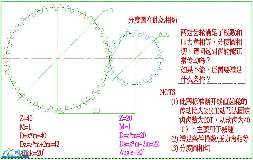

请教如下图所示的齿轮配对会有问题吗?
3 f% h( B& Z: ]% J& z如果有问题?会有什么问题?
% ^( t% s7 e" e3 ~( ~& [& A  K* j大齿轮的材质是S45C钢,马达传动齿的主动小齿轮用什么材料好?5 a; A1 a% @/ Z9 {
大齿轮的热处理方式用那种好?
; \. S# P) _1 e7 D* E! [! r4 u/ G(1)S45C钢直接进行表面淬火在进行加工
7 O. a2 ^' _, E8 m# U6 Y(2)S45C钢直接进行加工,然后在进行渗碳或者是氮化?
7 b% V4 P% R2 B0 T请教高手回答

配对没有问题。
) ~7 @" h0 C# Q0 ?3 d) `小齿轮也可以用S45C材料,40Cr,42CrMo也可以。
: K' _+ q. q/ b3 p至于采用什么热处理,是根据齿轮强度来定的。

小齿轮采用45钢整体淬火或齿部高频处理,硬度48~52HRC
; `0 p# c- B/ h9 X4 X3 F大齿轮采用45钢调质处理,硬度28~32HRC就可以了
$ s' E2 r- d& J当然,材料采用45钢,40Cr,40CrMo都可以
1 B4 }# }0 l  y" [如果用低碳合金钢就采用渗碳淬火吧.
