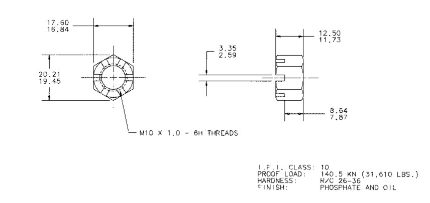

[已答复] 请看图片,螺母在检测硬度的时候,应该以哪个面为基准?
发表于 2009-4-2 12:45:35 | 显示全部楼层 |阅读模式 来自: 美国
请看图片,螺母在检测硬度的时候,应该以哪个面为基准? 在线等,谢谢大家  q+ _" k" {& A. L( v5 K2 Q. L! b5 j

发表于 2009-4-2 12:56:18 | 显示全部楼层 来自: 中国重庆
任意表面均可

没有那么简单阿,好像是有标准的,我们这是用在汽车上的
发表于 2009-4-2 13:29:01 | 显示全部楼层 来自: 中国上海
按照GB/T 3098.2-2000《紧固件机械性能 螺母 粗牙螺纹》,常规检查,螺母硬度应该在一个支承面上进行,并取间隔120°的三点硬度硬度平均值作为该螺母的硬度值。如有争议,应在通过螺母轴心线的纵向截面上,并在尽量靠近螺纹大径处进行硬度试验。  @3 r  q/ J& T. g3 [+ J

发表于 2009-4-2 13:29:21 | 显示全部楼层 来自: 中国湖南常德
我想应该是以对称面为基准面,因为加工基准一致

发表于 2009-4-4 10:50:57 | 显示全部楼层 来自: 中国广东深圳
应该打两端面,毕竟打六角平面上因中间是空心
发表于 2009-4-4 12:10:05 | 显示全部楼层 来自: 中国浙江温州
打两端是正确的,螺母通常为调质处理,硬度在HRC28~33左右,测试时表面粗糙度要处理下,锻造表面不能直接检测的
发表于 2009-4-5 08:21:36 | 显示全部楼层 来自: 中国浙江温州
千万不能以六方面为准,将大错特错
发表于 2009-4-5 10:17:50 | 显示全部楼层 来自: 中国湖北十堰
将两个端面磨平,还是两个面的硬度都打才是比较合适的,这就是不同于普通六角螺母。
发表于 2009-4-6 20:15:45 | 显示全部楼层 来自: 中国上海
哪个面都是可以的,但是硬度压点地方,下面一定是实心的。

先要确定螺母的规格型号,然后相应的去找标准,有测试方法标准和判定标准,不能随便打
