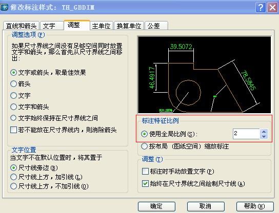

发表于 2009-4-2 15:12:40 | 显示全部楼层 来自: 中国上海
也可以点格式(菜单)→标注样式→修改→点调整标签,输入一个你需要的全局比例(数字高度放大就输大于1的数,比例就是文字和箭头放大的比例)来完成,如图就是字体高度放大两倍。

 楼主| 发表于 2009-4-3 16:52:36 | 显示全部楼层 来自: 中国山东青岛
谢谢楼上两位,调整好了,哈哈,想不到你们也用2002啊,我前两年才从R14换成2002的,结果不会用
