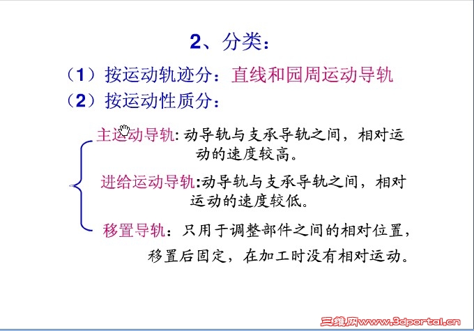

发表于 2010-11-6 23:13:58 | 显示全部楼层 来自: 中国四川成都
移置导轨定义
参与人数 1三维币 +4 收起 理由
天际孤帆 + 4 鼓励交流
发表于 2010-11-26 11:44:58 | 显示全部楼层 来自: 中国四川成都
不明白有更详细的吗
