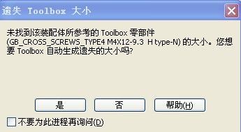

发表于 2009-4-2 14:45:27 | 显示全部楼层 |阅读模式 来自: 中国北京
打开拷贝过来的图,找不到轴承?路径设置一样。  是版本问题吗?我的是2009版,图是前几年画的。

 楼主| 发表于 2009-4-2 15:07:07 | 显示全部楼层 来自: 中国北京
有什么区别吗?  我根据它提示的路径,设置了与它一样的路径。

发表于 2009-4-2 17:47:40 | 显示全部楼层 来自: 中国上海
从toolbox中拖拉出来的标准件经常会有这种丢失标准件的现象,不仅是轴承。
 楼主| 发表于 2009-4-4 22:36:20 | 显示全部楼层 来自: 中国北京
有解决办法吗??????????
发表于 2009-4-4 22:44:56 | 显示全部楼层 来自: 中国北京
这种情况是属于找不到相应配置。& z$ O: L! r, _" ~
解决办法之一,先让SolidWorks自动生成遗失的大小,然后打开这个零件图,再保存一下。

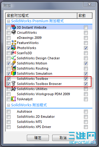

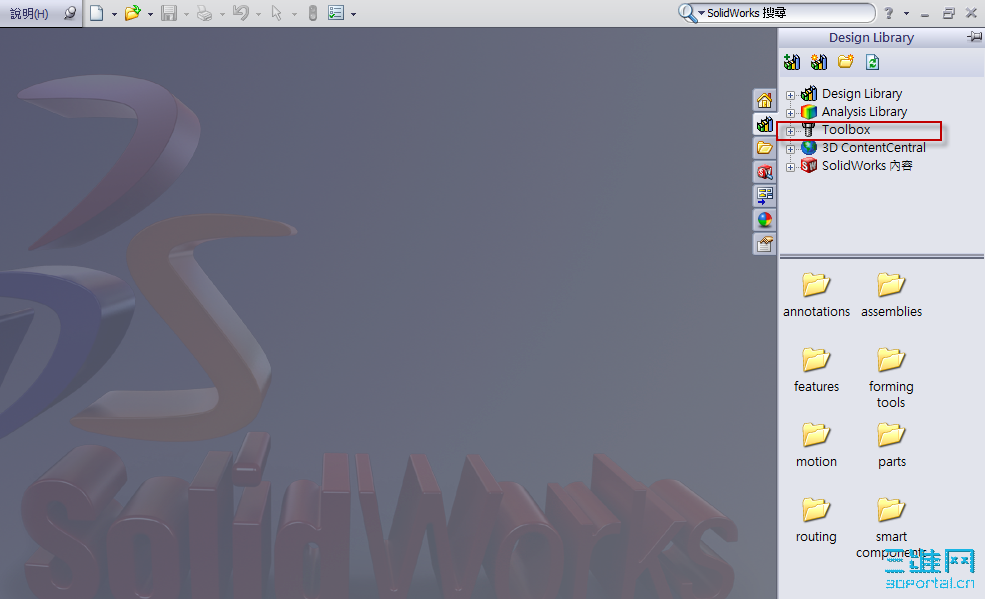

发表于 2009-4-5 04:57:32 | 显示全部楼层 来自: 中国台湾
通常您安裝軟件時有安裝相對的TOOLBOX的話,只要有啟動掛載TOOLBOX應該選擇自動生成即可找回丟失的文件資料!
