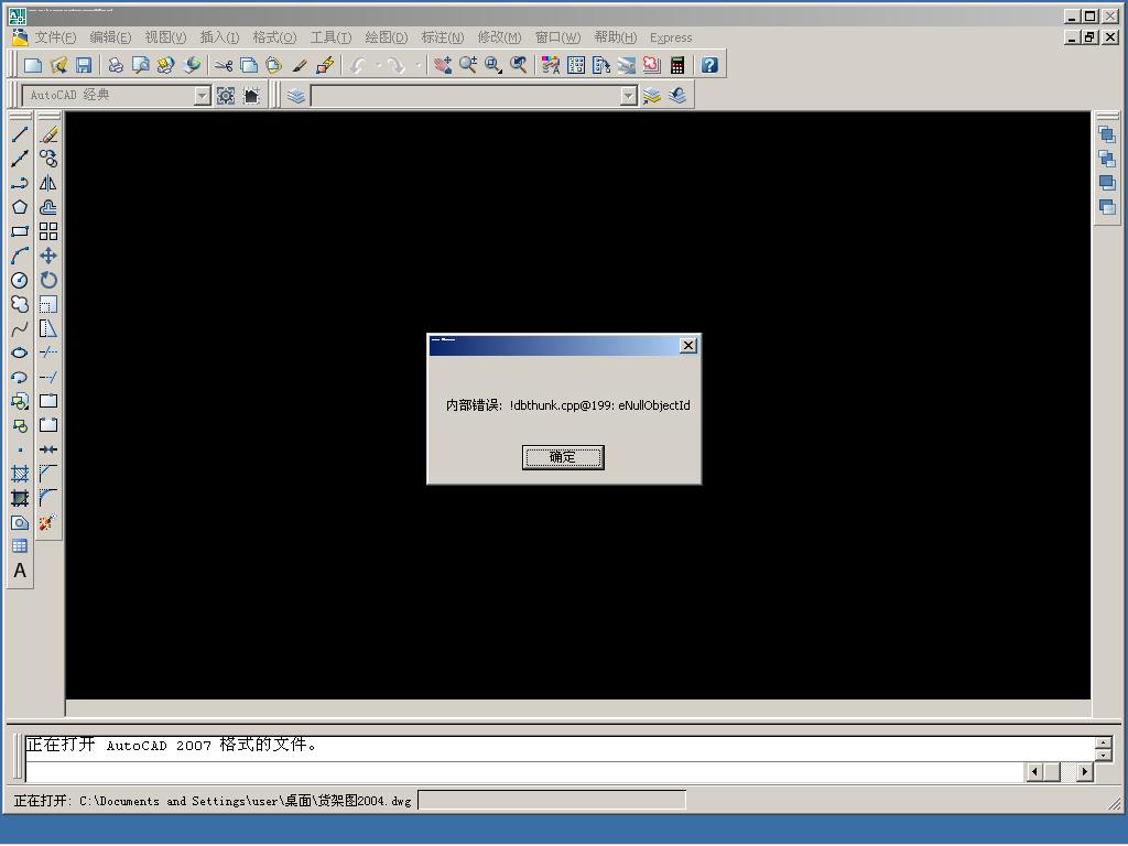

用CAD的修复功能对文件进行修复试试。8 y0 J1 G1 P2 T1 i: H4 D, b
操作:菜单“文件”——“绘图实用程序”——“修复”——选择出错的文件

谢谢楼上的朋友,按你的方法问题解决了. ,你可帮我大忙了!
